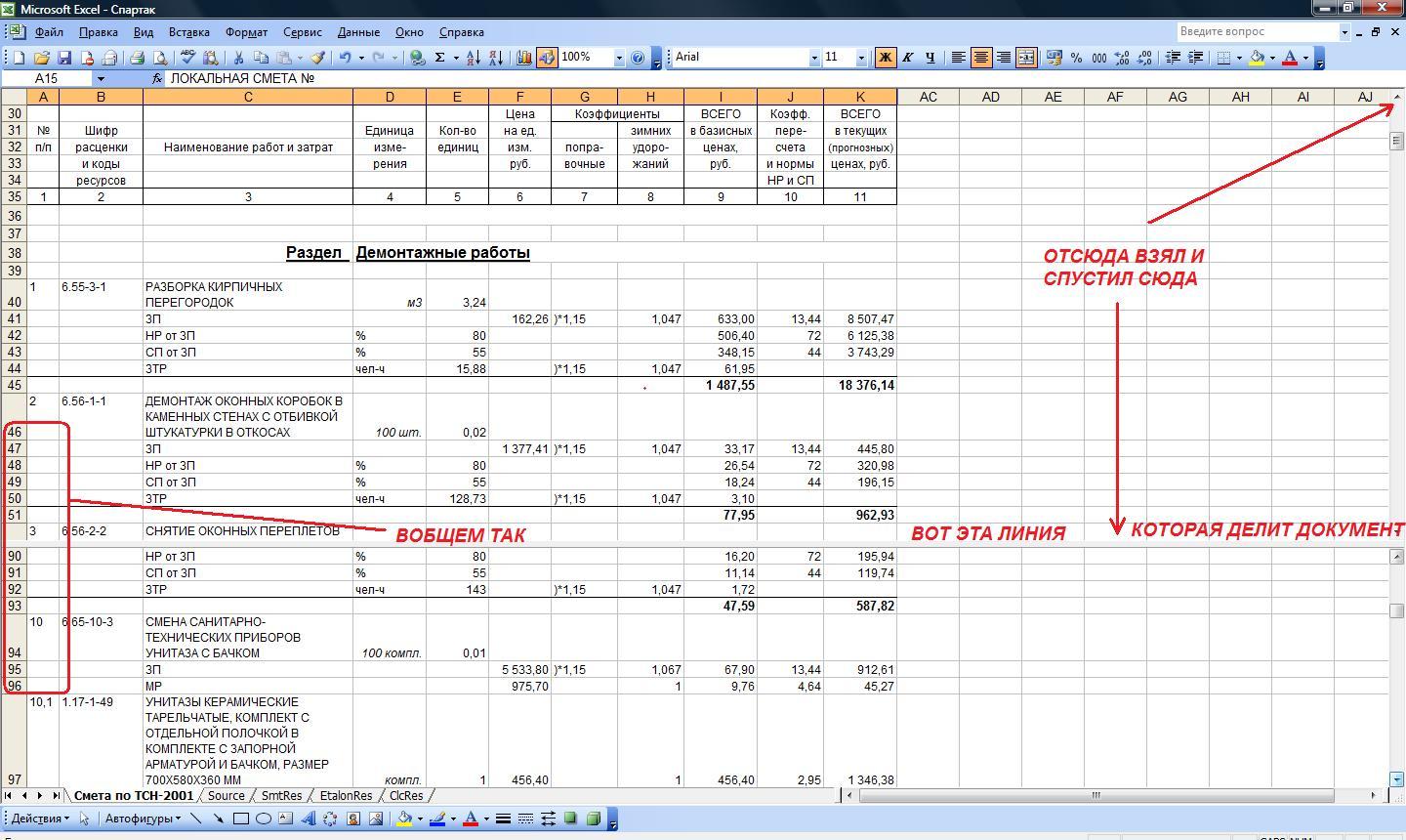

Век живи - век учись! Ай молодцы! Снимаю перед вами шляпу. А фишка в том, что этот вопрос я задавал консультантам. Они меня С НИМ перенаправили СЮДА. Хочу спросить про одну идею. Может она уже где то есть. Безумно хочется увидеть и поработать с бегунком, который разделяет смету на части. Аналог фишки ворда и экселя. Упорядочивать позиции в смете очень удобно. Что Вы по этому поводу скажете? Мне подождать следующей версии программы или попрыгать, чтобы желание само прошло?

819160711252 писал(а):Век живи - век учись! Ай молодцы! Снимаю перед вами шляпу. А фишка в том, что этот вопрос я задавал консультантам. Они меня С НИМ перенаправили СЮДА. Хочу спросить про одну идею. Может она уже где то есть. Безумно хочется увидеть и поработать с бегунком, который разделяет смету на части. Аналог фишки ворда и экселя. Упорядочивать позиции в смете очень удобно. Что Вы по этому поводу скажете? Мне подождать следующей версии программы или попрыгать, чтобы желание само прошло?
Не очень понятно, если честно. Подозреваю, что тут присутствует сразу несколько пожеланий, но, учитывая то, как они изложены, к сожалению, понятна только мысль про "попрыгать". :D :D

Попробую объяснить через картинку

Сообщение Сметный тролль Вт Апр 26, 2016 10:08
819160711252,
Спасибо за проделанную работу и креатив. Теперь понятно.
А какой практический смысл от этой штуки в смете?

Сообщение 819160711252 Вт Апр 26, 2016 11:15
Сметный тролль писал(а):819160711252,
Насколько я вижу это дело и имею неудобства в упорядочивании позиции в смете. Иными словами каждый сметчик выстраивает состав работ по проекту, по технологии, по порядку выполнения тех или иных работ. К сожалению не все исполнители (строители) имеют достаточную квалификацию для грамотного составления графика работ. Упорядочивание работ позволит сметой (дефектной ведомостью) пользоваться как инструкцией к применению. Грамотно составленная смета сохраняет и средства заказчика и затраченное время. Не секрет, что сметы составляются по разным исходным данным. К примеру: заказчик предоставляет либо дефектную ведомость, либо набор материалов (оборудования). Первый этап работы сметчика: открывается сборник и по сборнику сбрасываются работы в смету. Соблюсти очередность по списку заказчика не всегда получается. Да и сам заказчик составляет свой перечень так как на ум пришло. Второй этап: это упорядочивание работ в смете. Если объем работ в разделе или подразделе небольшой - это очень хорошо. А вот если большой, то приходится несколько раз пробегать по смете меняя номер позиций. Иногда приходится вырывать куски уже из готовых смет. Соответственно порядка в построении работ вообще нет. То что программа дает порядковые номера работам лишь так как их занес в смету сметчик - это конечно очень хорошо и здорово. Но она не дает технологического порядка выполнения работ. Возможно эта функция и будет выполнена в будущих версиях программы. Это пока только лишь розовые мечты, но как знать. Сметчик сам выстаивает порядок работ. И благо если он знаком с технологиями выполнения работ.

Сообщение 819160711252 Вт Апр 26, 2016 11:43
Kir писал(а):И Вам не хворать! Как-то так?
Привет! Картинка здоровская!!! Судя по скану, версия программы 9.2.0.0. А у меня 9.1.2.0. И такой фенички в настройках, как администрирование нету. Получается, чтобы мне можно было играться с размерами шрифта нужно обновить программу до версии 9.2.0.0?

Сообщение Kir Вт Апр 26, 2016 12:23
Да, нужно будет обновиться, но придется чуть подождать выхода 9.2.
