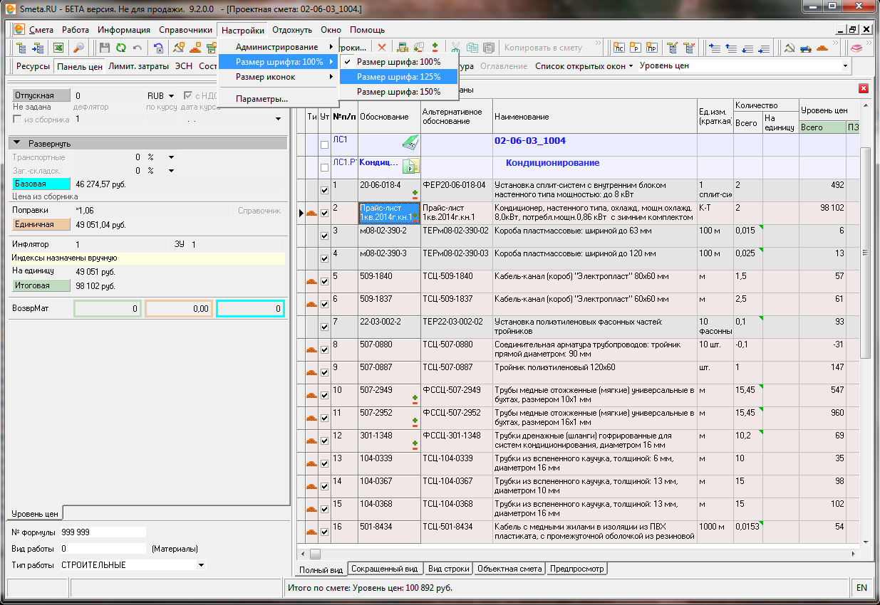

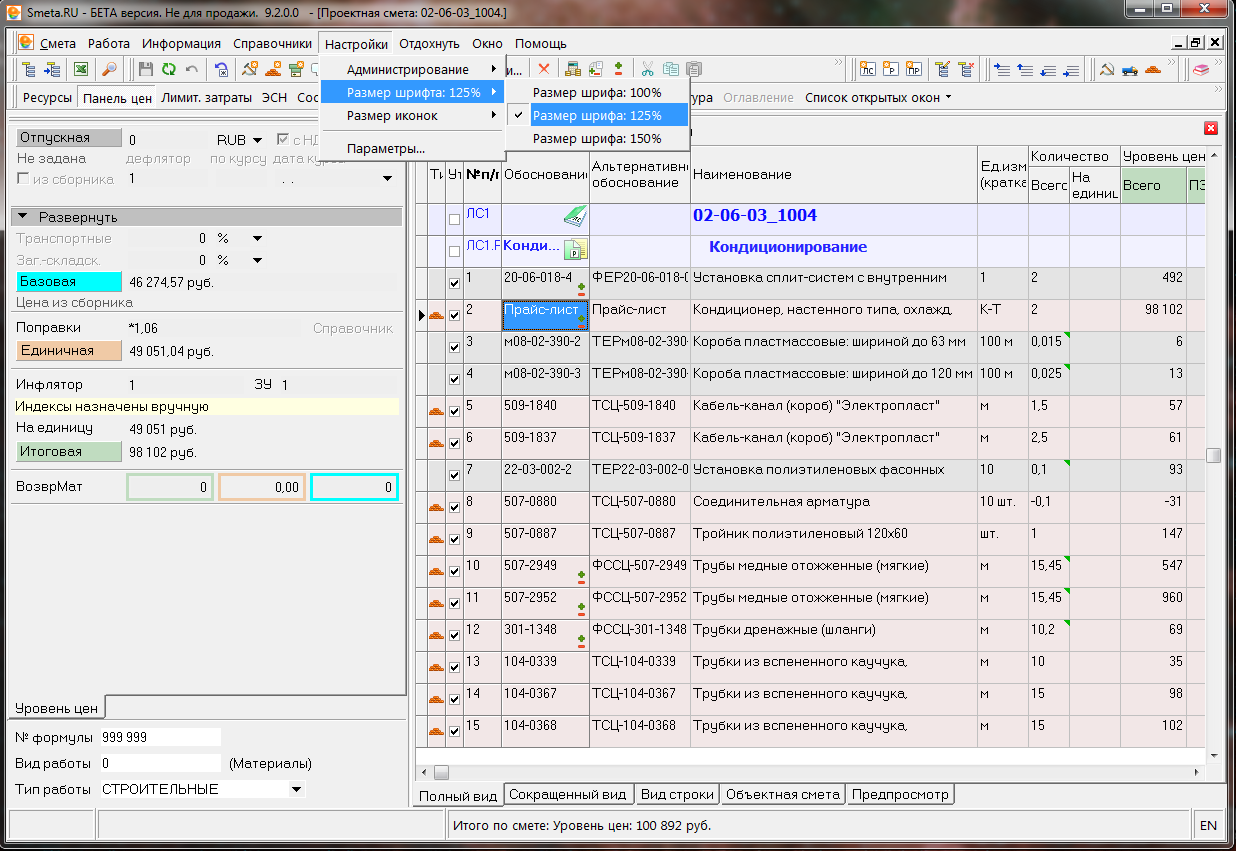

Всем привет! в том числе и модератору. Уважаемые разработчики программ, скажите пожалуйста, а возможно сделать в программах возможность регулирование шрифта? Очень нужная и удобная вещь! Не раскрою секрета, что к вечеру перед глазами плывет многое на экране. Постарайтесь сотворить. Всем спасибо.
819160711252
Сообщения: 28
Сообщение Kir Пн Апр 25, 2016 9:43
И Вам не хворать! Как-то так?
