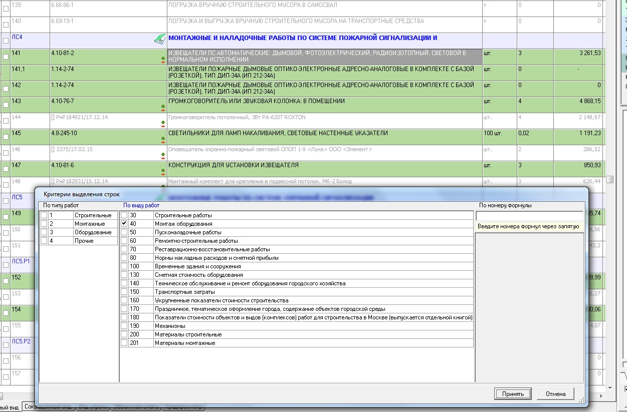

Сообщение arbeiten Пн Фев 29, 2016 16:10
Выделение строк.
Ставлю галочку выделить монтажные работы, вместе с работой выделяются и материалы. Можно сделать, чтобы выделялась только работа?
Сообщение Fray Вт Мар 01, 2016 9:02
arbeiten писал(а):Ставлю галочку выделить монтажные работы, вместе с работой выделяются и материалы. Можно сделать, чтобы выделялась только работа?
Можно. Измените вид работ у Ваших материалов на соответствующий. Я не уверен что монтаж оборудования (если именно он у Вас задан) подходит для обычных материалов/оборудования.

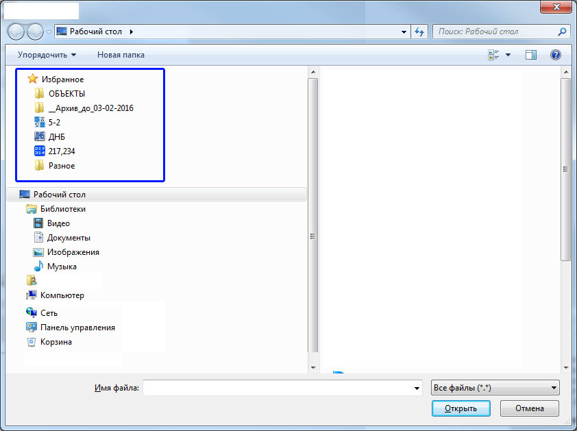

Сообщение arbeiten Чт Мар 03, 2016 11:41
Добрый день,Уважаемые Разработчики!
По поводу : forum4/topic6369-975.html#p109439 есть решение?
Возможно стоит объяснить зачем это нужно: дело в избранном, там хранятся ссылки на часто используемые папки, что позволяет сразу перейти в нужную папку.
Когда часто экспортируешь/импортируешь тратится лишнее время на поиск нужной папки. Ссылки из избранного позволяют решить этот вопрос.
ЗЫ Не знаю как кто, но я никогда не пользовался папкой "Импорт и Экспорт смет", проще самому выбрать где хранить документы. Кстати как удалить папку "Импорт и Экспорт смет", чтобы не было ошибок в дальнейшем?
