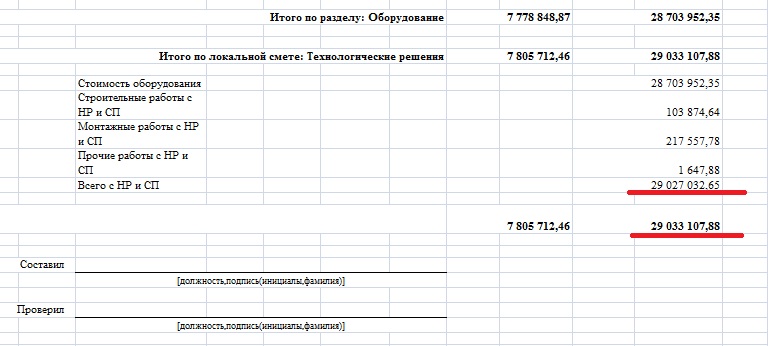

Сообщение marilynm Ср Янв 21, 2015 14:14
Здравствуйте!
Совсем недавно начала работать и осваивать ПК Смета.ру.
При экспорте сметы ТСН-2001 в Exel итоги сметы мягко говоря "не бьются". Не могу сообразить в чем тут может быть дело.
Если вручную сложить все позиции, то получается итоговая цифра (29 033 107.88)
Откуда тогда взяты значения итогов по видам работ?
Помогите, пожалуйста.
