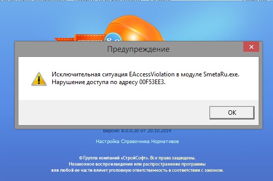

Сообщение arbeiten Ср Ноя 26, 2014 9:28
Semenov писал(а):
arbeiten писал(а):После настройки меню программы стала появляться ошибка(
Ошибку обнаружить удалось, спасибо... Возможности восстановить работоспособность программы с Вашими настройки к сожалению не найдено, приносим извинения за доставленные неудобства. Рекомендую воспользоваться ключом -sr. Во избежание проявления данной ошибки в дальнейшем не удаляйте кнопки "Материал заказчика" и "Оборудование" с панели инструментов главного окна программы.
В ближайших патчах обновлениях будет решен вопрос с этой ошибкой?
Минимизировал интерфейс еще сильней, теперь одно удовольствие )) только ошибка так и появляется при запуске :) Мое предложение быть вашим неофициальным/официальным альфа/бета/релиз тестером программы остается в силе :D

Сообщение arbeiten Ср Ноя 26, 2014 10:11
Программа понимает единицы измерения "шт.", "комплект" ? :?
Сделайте, пожалуйста, чтобы было автоматическое округление до целых позиций в подчиненных строках единицы измерения, которых не могут быть дробными.
Приходится в ручную сейчас "округлять", что занимает определенное время и силы.

Сообщение arbeiten Ср Ноя 26, 2014 22:27
Ошибка из серии "не знаю откуда". Только перезапуск помог (
Сообщение Kir Чт Ноя 27, 2014 9:55
arbeiten писал(а):Ошибка из серии "не знаю откуда". Только перезапуск помог (
arbeiten, подобного рода ошибки - это следствие настройки интерфейса программы, в части касающейся главного меню, панели быстрого запуска и им подобным. Будем править.
