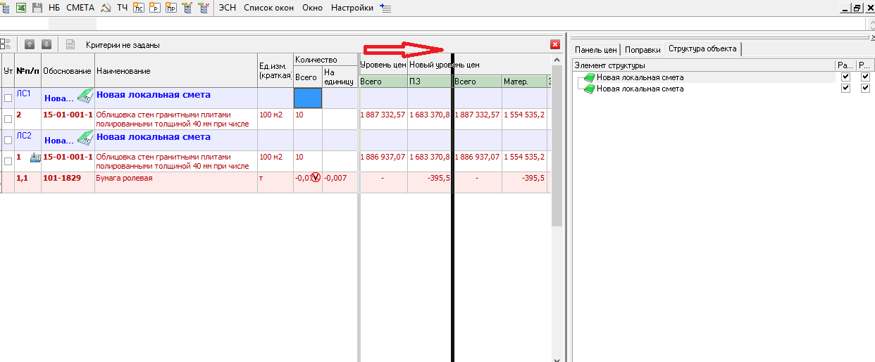

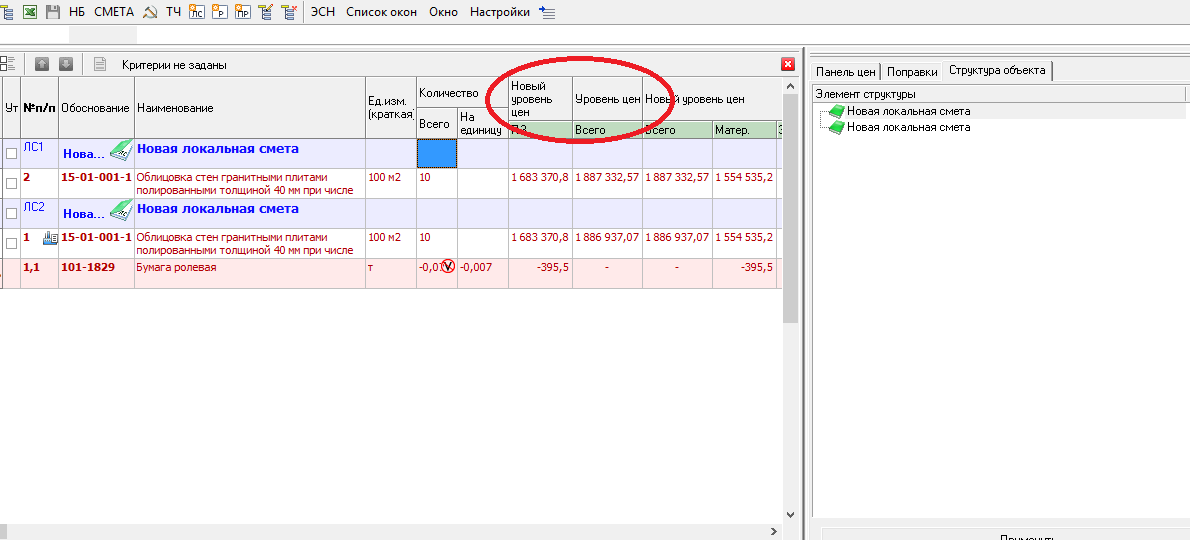

Сообщение arbeiten Пт Дек 12, 2014 11:05
Раньше получалось поменять местами колонки : "Базовый уровень цен Всего" и "Текущий уровень цен Всего". Сейчас программа почему-то не дает этого сделать(

arbeiten писал(а):Раньше получалось поменять местами колонки : "Базовый уровень цен Всего" и "Текущий уровень цен Всего". Сейчас программа почему-то не дает этого сделать(
У меня наоборот - не удалось добиться НЕработоспособности режима.

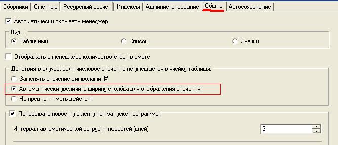

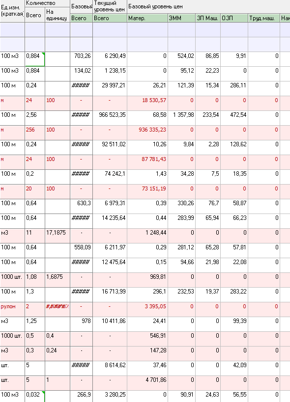

Как сделать автоформат ширины столбцов?
Сообщение kons_bak Ср Дек 17, 2014 11:54
arbeiten писал(а):Как сделать автоформат ширины столбцов?
В программе наверху нажимаете Настройки - далее Параметры, далее вкладка Общие и там ставите точку
