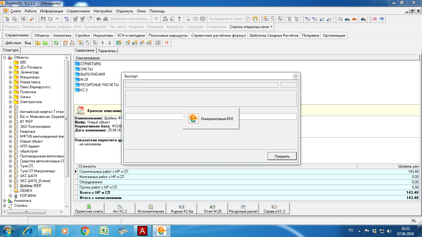

Столкнулись с проблемой, при экспорте/импорте объектов из программы (любой объект вновь созданный или старый) - программа на инициализации BDE зависает. BDE - переустановили (нашли на диске), но ничего не помогло. Причем копию объектов и экспорт/импорт в АРПС программа производит.
На всякий случай прикрепляю отчет сделанный в программе SmetaReport.
Подскажите в чем может заключаться проблема? Спасибо!

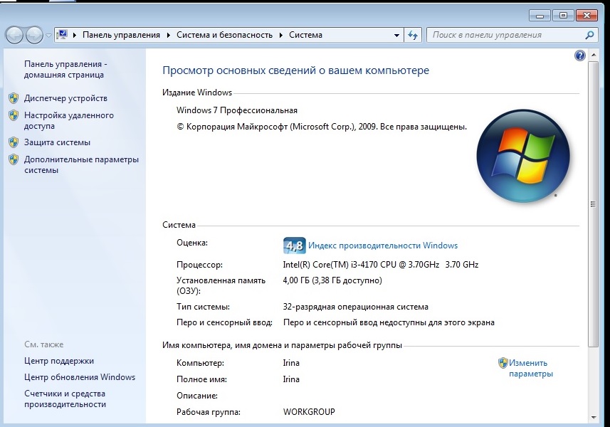

Добавляю еще одно обращение, файл отчета прикладываю.
Пока общее у всех обращений это Версия 9 и Windows 7
