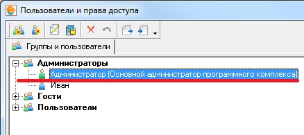

Сообщение arbeiten Пт Июн 17, 2016 15:44
Как задать новое имя пользователя для основного Администратора?
Re: Версия программы «Smeta.RU» 9.Х.
Сообщение Kventin Dorvard Пт Июн 17, 2016 18:48
Основной администратор проекта не может быть удален, перемещен или переименован. Программный комплекс для этих целей предлагает добавить в группу администраторов дополнительные учетные записи, с которыми возможно проводить изменения вплоть до удаления. Основной администратор неограничен в правах и в многопользовательском режиме должен быть максимально защищен.
