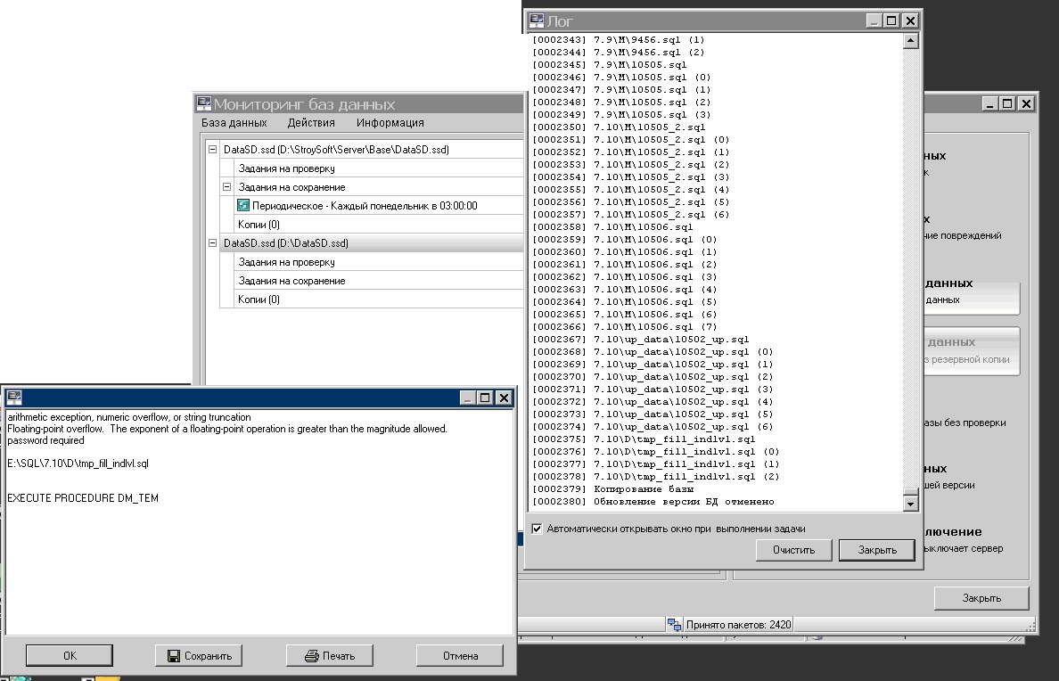

Скриншот логов с ошибкой

Во время штатного обновления с версии 7.0.0.16 на версию 8.0.0.4 программная часть обновляется без проблем, обновление базы выдаёт ошибку:
arithmetic exception, numeric overflow, or string truncation
Floating-point overflow. The exponent of a floating-point operation is greater than the magnitude allowed.
At procedure 'DM_TEMP_FILL_A_SMETA_INDLVL' line: 83, col: 7
C:\DOCUME~1\KTD_AD~1.KTD\LOCALS~1\Temp\1\SQL\7.10\D\tmp_fill_indlvl.sql
EXECUTE PROCEDURE DM_TEMP_FILL_A_SMETA_INDLVL;
Удаляем всё, ставим релиз 8.0.0.4 вчистую, перезагружаемся. Пытаюсь через ib_backup скриптами (из SQL.ZIP) поднять базу до восьмой версии. Выдаёт:
password required
E:\SQL\7.10\D\tmp_fill_indlvl.sql

Во время штатного обновления с версии 7.0.0.16 на версию 8.1.2.0 программная часть обновляется без проблем, выдается что базы старые при попытке обновить базы через программу мониторинга баз данных выскакивает ошибка. (файл прилагается). ремонт базы данных уже делал, прошел успешно в службе поддержки посоветовали обратиться сюда.

Сообщение lersha Чт Ноя 05, 2015 17:59
к предыдущему сообщению скриншот ошибки
