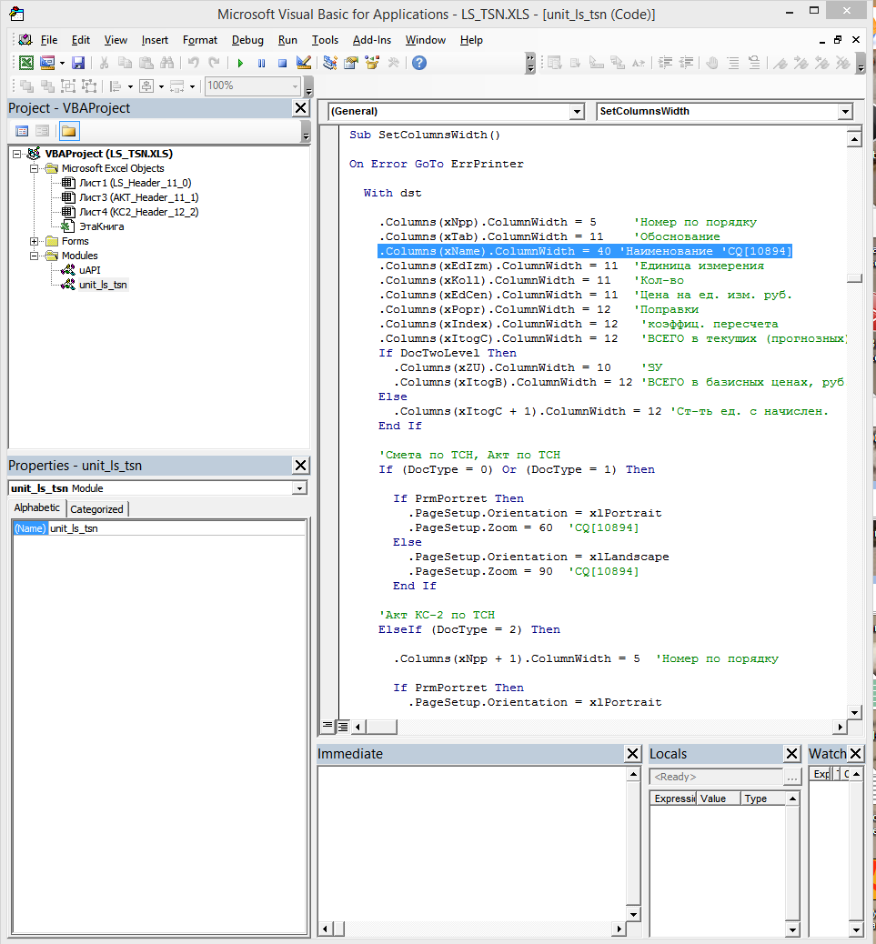

Re: Экспорт выходных документов в форматах xlsx / xlsm
Сообщение Prohodimec Чт Дек 24, 2015 15:46
smetaru73 писал(а): куда залезть и что на что поменять
Если я правильно все понял, то открываете нужный Вам выходной документ, заходите в редактор VBA и ищете строку (как на скриншоте). Далее меняете и сохраняете.
Сообщение smetaru73 Чт Дек 24, 2015 16:44
Спасибо! но в моей форме (смета для базисного метода 11 графка) как то все по другому выглядит.
открыл сам исполняемый файл с помощью которого формируется данная форма и там подредактировал в excel)))))
завтра попробую! может чего да получится! У вас форма по ТСН там может и можно так сделать.

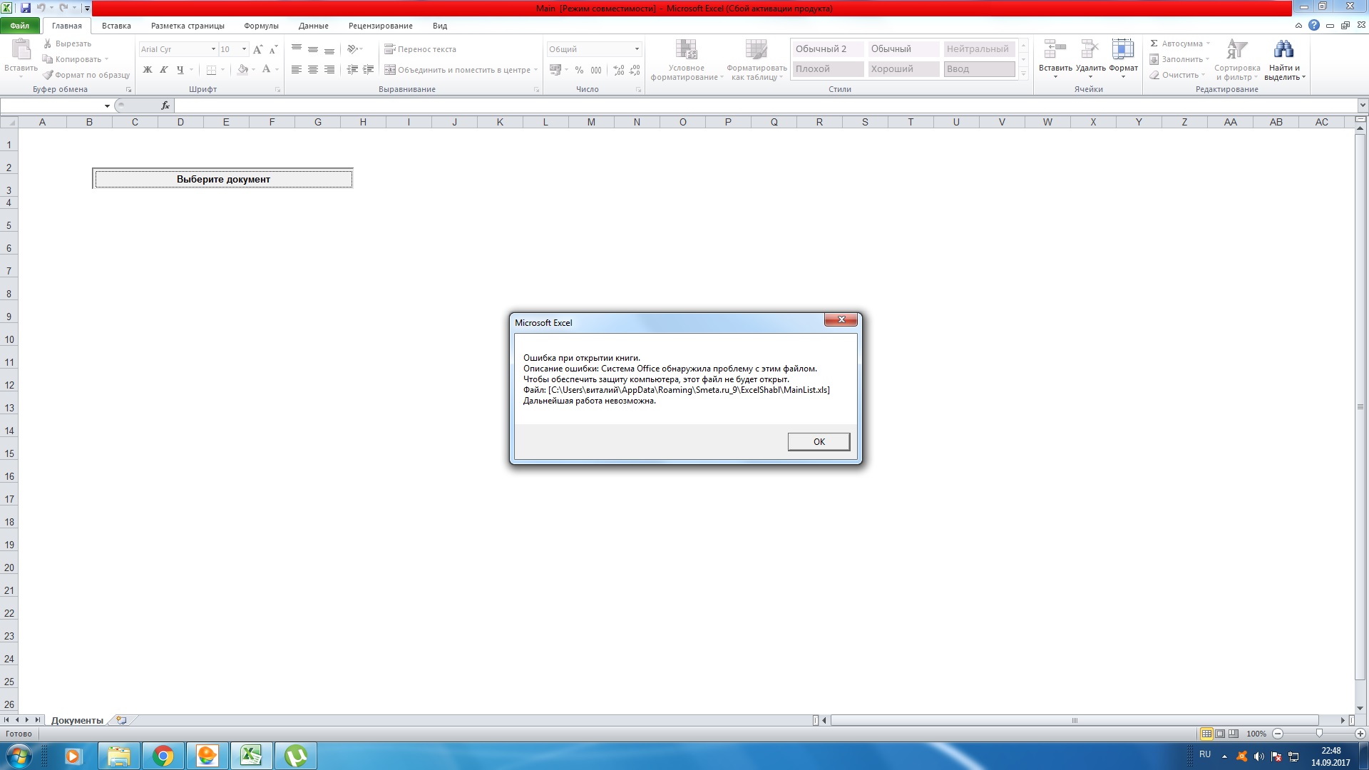

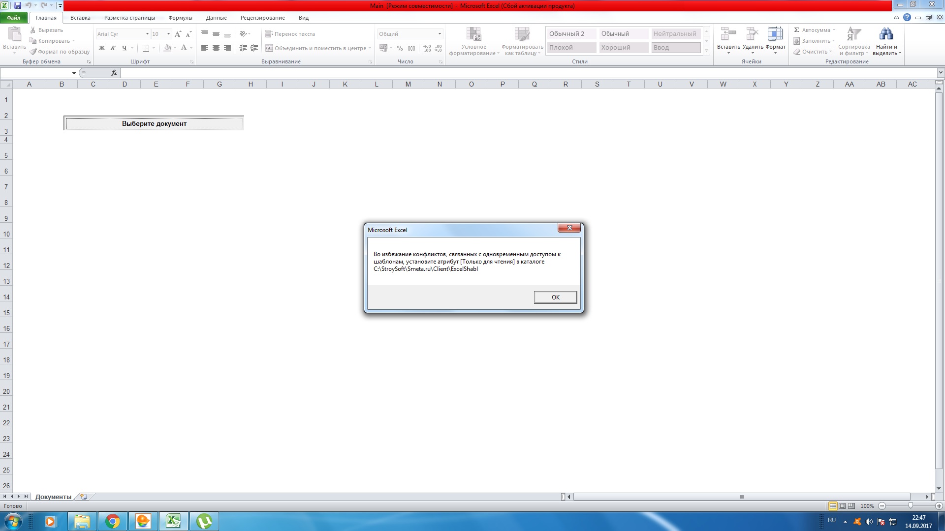

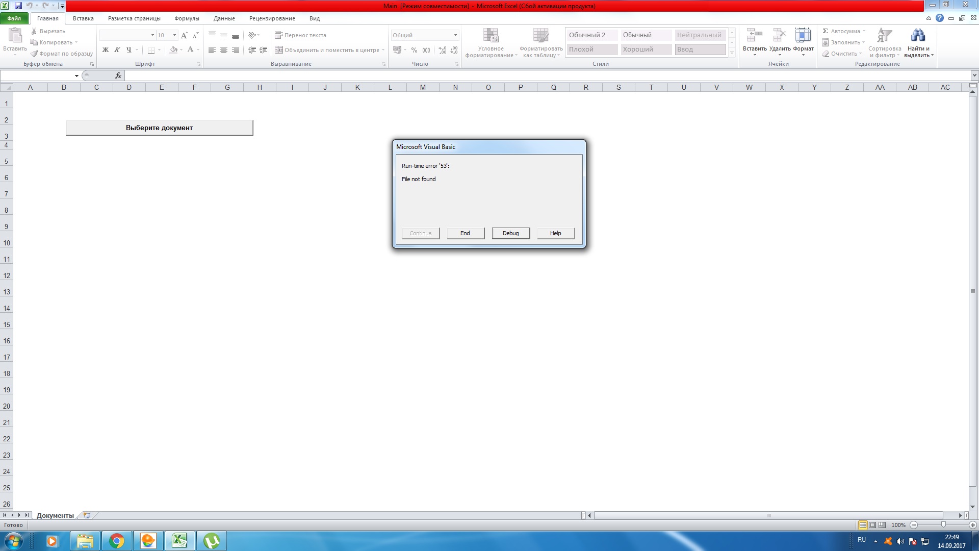

Сообщение zimov61 Чт Сен 14, 2017 22:55
Доброго дня! Помогите лузеру - не могу экспортировать в Excel смету, выдает ошибку - во вложении... Спасибо!
Версия программы 9.1.1.1, версия Excel - 2010.
Макросы вроде в порядке, если можно по полкам куда нажимать чтоб все исправить.

Сообщение InarP Пт Сен 15, 2017 9:22
zimov61 писал(а):Доброго дня!
Необходимо добавить в надежные расположения Excel Каталог во 2-м сообщении, чтобы оно больше Вас не беспокоило. Для этого: Файл - Параметры - Центр управления безопасностью - Параметры Центра управления безопасностью - Надежные расположения - Добавить новое расположение.
Последний раз редактировалось InarP Пт Сен 15, 2017 9:30, всего редактировалось 1 раз.
Сообщение InarP Пт Сен 15, 2017 9:24
1-е сообщение связано со 2-м.
Касательно 3-го сообщения... Откройте свойства папки ExcelShabl и установите атрибут "Только чтение".

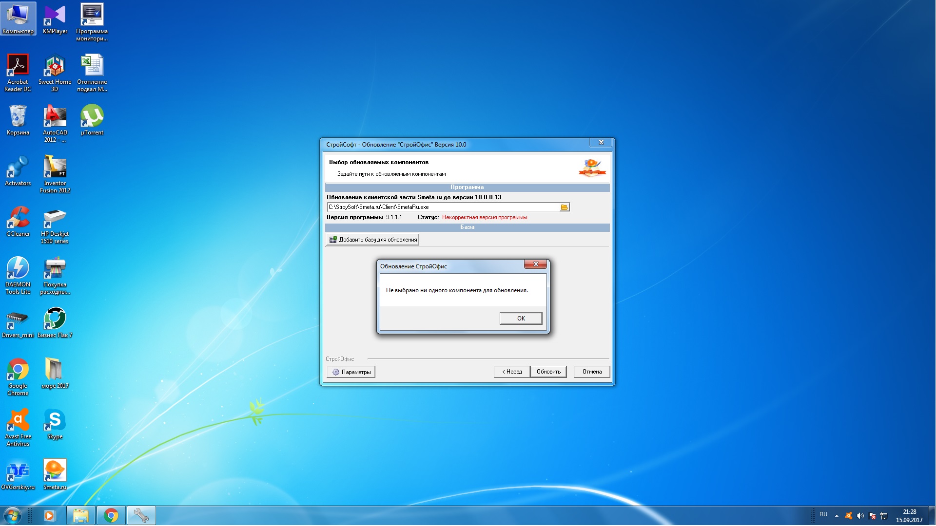

Сообщение Timur Пт Сен 15, 2017 9:41
Для начала обновите программу...
Сообщение zimov61 Пт Сен 15, 2017 21:35
Скачал Патч обновления до версии 10.0.0.10, выдает ошибку.
старая версия 9.1.1.1
