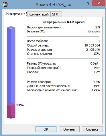

Re: Решено. Как убрать связи в экспортируемых сметах.
Сообщение arbeiten Вт Май 12, 2015 15:02
Разница в формате файла и его размере.
rar - оригинальный файл, максимальное сжатие
xls - файл с убранными связями и удаленными "лишними" страницами
xlsx - файл с убранными связями и удаленными "лишними" страницами
Сжимаете любым архиватором (например, WinRAR) и размер файла уменьшается в десятки раз... это же текстовый файл, а они сжимаются ОЧЕНЬ хорошо
Это небольшое сравнение в размерах файлов различных форматов наглядно показало преимущество формата XLSX.
