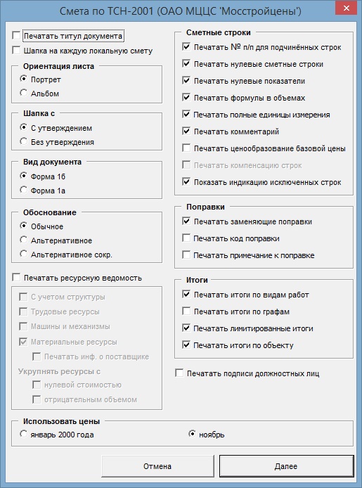

Добавить параметр на форму: экспорт документа без связей с удалением листов-источников возможно запилить?
Прошу меня услышать :) , я предлагаю добавить возможность выбора, чтобы пользователь сам мог выбрать в настройках что ему необходимо, документ со связями и со страницами или документ без связей и без лишних листов и реализовать это в параметрах формы настроек выходного документа.

arbeiten писал(а):Добавить параметр на форму: экспорт документа без связей с удалением листов-источников возможно запилить?
Есть хороший вариант сделать настройку в файле main.xls и удалять все формулы после формирования всех документов. Но повторное нажатие на кнопку "Сформировать документ" уже будет невозможным.

Вставить настройку в параметры каждого документа проще, но это приведет к невозможности формирования других выбранных документов формируемых после.
Если добавить кнопку в main.xls, то будет невозможно воспользоваться этой кнопкой после закрытия main.xls.

Программировать при этом ничего не нужно.
Вы можете воспользоваться возможностями Excel и записать свой макрос в отдельный файл.
Для этого:
1. Создаете новый файл в формате Excel. Назвать и разместить можете как угодно, например, 123.xlsm
2. Открываете смету уже сформированную с помощью Smeta.ru
3. Открываете свой файл 123.xlsm
4. В меню Excel выбираете Вид->Макросы->Запись макроса.
5. Проделываете все операции над сметой, которые описаны вами же в начале темы, в том числе выделение всего содержимого текущего листа, копирование, специальная вставка, только значения, затем удаление всех ненужных вам листов, запись документа.
6. Останавливаете запись макроса. В макрос запишутся все ваши действия, которые этот макрос будет выполнять при каждом запуске.
7. в Excel на панель быстрого доступа добавляете кнопку которая будет выполнять ваш макрос. Для этого справа на панели быстрого доступа выбираете "Настроить панель быстрого доступа"
->"Другие команды"-> "Выбрать команды из"->"Макросы"->"Макрос1"->Ok.
В дальнейшем пользоваться очень просто
1.Открываете ваш файл 123.xlsm
3. Открываете лист в котором сформирована ваша смета.
4. Нажимаете на вашу кнопку. Выполняется ваш макрос.
5. Закрываете смету.
Настолько все просто, что не стоит ради этого других людей напрягать, тем более разработчиков Smeta.ru
