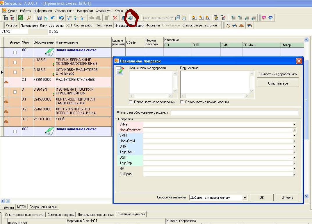

Способ 2. Выделить кусок сметы или встать на элемент структуры (объект, смета, раздел, подраздел) и нажать в верхнем меню значок "+ - бумажки" (см. иллюстрацию) и в СтМат поставить *2. Внимательно с режимом назначения, там можно выбрать либо заменять имеющиеся, либо добавлять к ним. Думаю понятно в каком случае чего выбирать.
ВНИМАНИЕ !!! к добавляемым после этого строкам поправка автоматом не применится, так что для того, что бы быть уверенным в том, что все строки с поправками рекомендую одновременное использование обоих способов.

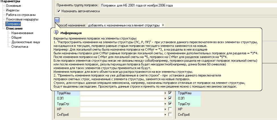

Выйти-зайти из объекта - появляются, перевызвать - появляются, но я-то жду что все отработается без доп. действий, как в способе 2 ... :(
Пойму какие скриншоты нужны - прикручу.
Re: Поправка на всю смету
Сообщение Fray Ср Ноя 30, 2011 10:24
Кажется понял в чем дело...Поправки на элементы структуры (те что в параметрах) работают только с такими же "структурными" поправками (см. информацию по способу назначения)
На строки в смете у Вас уже назначены поправки отличные от структурных(скорее всего до внесения строк у Вас не было поправок на структуру), поэтому они и остались не тронутыми.
Порядок работы с поправками на структуру примерно следующий:
1) Создали объект
2) Назначили на него или элементы структуры поправки.
3) Добавляете строки. При этом "структурные" поправки объединяются с назначенными автоматически из справочника поправок.
4) Захотели, например, увеличить стоимость сметы в 2 раза - изменили(с помощью переключателя "Способ назначения") поправку на смету в параметрах = старая "структурная" поправка * 2. Выставили опцию "Применить изменения поправок на уже добавленные в смете строки" -> "Применить"
5) В результате все старые "структурные" поправки в смете заменились на новую.
