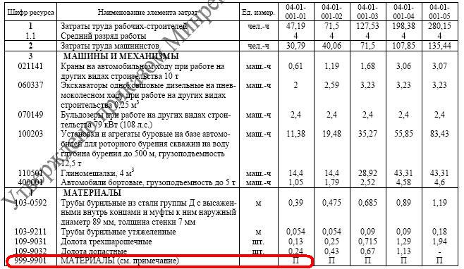

Авторы ГСС не только добавляют ресурсы, но и удаляют их.Посмотрим на ресурсы норм 4-1-1-1 (далее по сборнику 04 везде то же самое):
Здесь есть 999-9901.

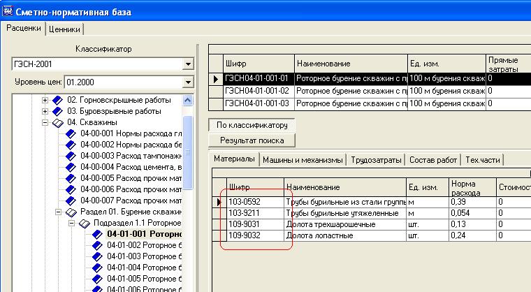

Здесь нет 999-9901.

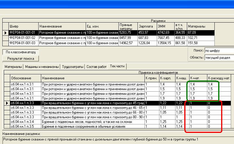

Листаем дальше "эталонную" базу в исполнении ГСС.
Вводное замечание: коэффициент в сметном деле по определению есть множитель к показателю. Согласны?
Если коэффициент к стоимости материалов = 1 и к расходу материалов = 0, следовательно, в сметной строке стоимость материалов учтена, но материалы в натуральных измерителях исключены, не так ли?
В итоге с подачи авторов базы ГСС имеем классическую схему воровства: деньги за материалы расходуются, а материалы не применяются.
