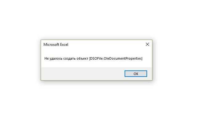

После вышеперечисленных манипуляций остался один момент, который вроде бы не влияет на выхлоп, но ранее такого не наблюдалось: при выгрузке в эксель сметы выскакивает следующее окно (см. вложение).

Лечится это путем замены и регистрации определенных библиотек.
1. Закрываем Smeta.Ru.
2. Далее кидаем в папку WINDOWS\system32 или WINDOWS\systemWOW64 (в зависимости от разрядности операционной системы) библиотеки dsofile_32.dll и dsofile_64.dll. Если они уже есть в указанных директориях, то их надо заменить на свежие.
3. Затем на Рабочем столе (например) создаем 2 txt-файла и называем их Reg и Unreg (например).
4. Открываем их, а затем
- в файле Reg пишем:
regsvr32 C:\Windows\SysWOW64\dsofile_64.dll
regsvr32 C:\Windows\SysWOW64\dsofile_32.dll
- в файле Unreg пишем:
regsvr32 -u C:\Windows\SysWOW64\dsofile_64.dll
regsvr32 -u C:\Windows\SysWOW64\dsofile_32.dll
5. Сохраняем и закрываем, а после этого меняем расширения файлов с .txt на .bat
6. И, наконец, запускаем сначала Unreg (он разрегистрирует замененные библиотеки), а потом Reg (он их регистрирует). Обратите внимание оба файла запускать ТОЛЬКО от имени администратора и никак иначе. Иначе магия не сработает и фокус не удастся.

Сообщение zaranim Вт Дек 19, 2017 21:47
Prohodimec писал(а):6. И, наконец, запускаем сначала Unreg (он разрегистрирует замененные библиотеки), а потом Reg (он их регистрирует). Обратите внимание оба файла запускать ТОЛЬКО от имени администратора и никак иначе. Иначе магия не сработает и фокус не удастся.
Есть предположение, что при обновлении на 10.0.0.15 в инструкции по установке данных библиотек не учтен запуск от имени администратора, ибо непонятно, почему именно после этого обновления все перестает работать.
Спасибо. Ваша инструкция всё исправила. Программа работает без нареканий.
