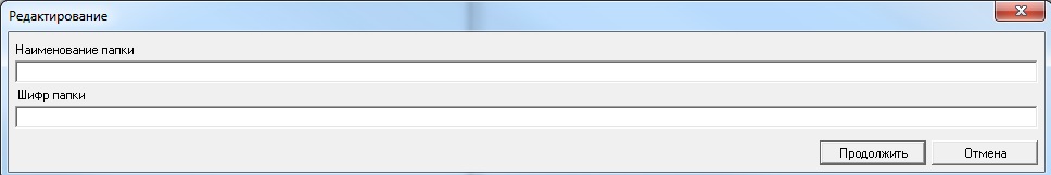

Вопрос по работе с папками/объектми. Можно как-то вернуться с старому режиму переименования папок/объектов ?
Новое окно громоздкое , размер изменить нельзя, потянув за границы окна.. (шифр папки не использую).

Режим не параметризирован, поэтому к старому способу переименования вернуться нельзя.

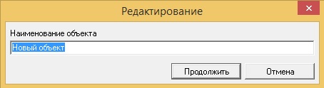

Можно задать параметр автозаполнения шифра папки (Настройки - Параметры - вкладка "Общие" - установить флажок "Включить режим автоматического заполнения шифра папки"), и тогда окно будет значительно меньше:
