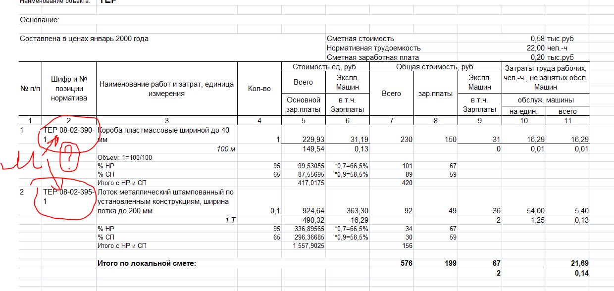

Добрый день! Версия 10.1.0.11, шаблон 11 граф с показом НР и СП. При выборе альтернативного сокращенного обоснования не печатается буква "м" в шифре на монтажные расценки. Эта форма, в которой требует сметы гос. экспертиза, возможно оперативно исправить этот момент?
ТЕР.sobx
ТЕР.xlsx
Re: Версия программы «Smeta.RU» 10.Х.
Сообщение expert69 Ср Мар 04, 2020 11:25
И еще один момент по этому шаблону - никак не выделяется оборудование, что тоже влечет замечания экспертизы!

expert69 писал(а):Добрый день! Версия 10.1.0.11, шаблон 11 граф с показом НР и СП. При выборе альтернативного сокращенного обоснования не печатается буква "м" в шифре на монтажные расценки. Эта форма, в которой требует сметы гос. экспертиза, возможно оперативно исправить этот момент?
Добрый день! Проверьте дату изменения сборника в программе (на вкладке описание). Должна быть 29.11.18. Если другая - переустановите базу с сайта, проблема должна решиться.

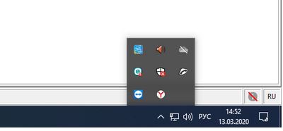

Всем добрый день ! Версия программы 10.1.0.11 smeta.ru. После обновления Wind10, програмный комплекс смета.ру стал зависать на 3-4 минуты между переключениями с объекта на объект , или при выборе мр и обратно, подскажите, что делать ? Нет никакого комфорта от работы :oops:

Shilin писал(а):Всем добрый день ! Версия программы 10.1.0.11 smeta.ru. После обновления Wind10, програмный комплекс смета.ру стал зависать на 3-4 минуты между переключениями с объекта на объект , или при выборе мр и обратно, подскажите, что делать ? Нет никакого комфорта от работы :oops:
Выключите яндекс браузер, в том числе, в трее (снимок прилагаю).
Насколько мне известно, этой проблемкой занимаются.

Способ решения моей проблемы решил удалением обновления win10 от 10.03.2020г. - все стало летать как и прежде, но думаю не на долго, из практики даже ставишь запрет, все равно как то оно просачивается в систему, если кто знает другое решение вопроса, подскажите......
