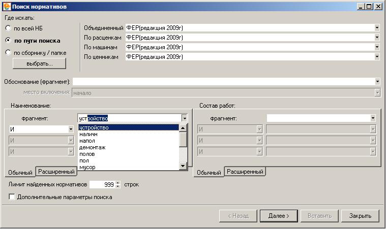

Сообщение Слава Ср Ноя 13, 2013 12:42
История ввода в форме поиска есть в ниспадающем списке, кроме того , при внесении слов в поисковых формах (поиск по базе, в объектах, по смете, по ценам постащиков), программа предлагает слова из перечня внесенных ранее.
форма поиска

Сообщение RXH Ср Ноя 13, 2013 13:01
Слава
История ввода в форме поиска в текущей версии программы очищается после перезапуска программы.

Сообщение Слава Ср Ноя 13, 2013 16:20
RXH писал(а):Слава
только в том случае, если у вас запрет на сохранение *.ini файлов в папке c:\StroySoft\Smeta.ru\Client\Data\ или вы запускаете программу с параметром -sr или выходите из программы нештатным образом.
У меня история ввода в форме поиска в текущей (и во всех предыдущих тоже) версии программы НЕ очищается после перезапуска программы.
