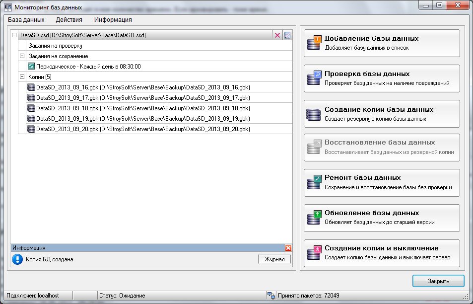

Сообщение lexx2 Пт Сен 20, 2013 9:00
Вот вам отчет из-журнала на нормально работающей машине, копии делаю каждый день. Вчера решил попробовать восстановить базу из резервной копии. И вот что вышло.

Сообщение lexx2 Пт Сен 20, 2013 11:43
lexx2 писал(а):Сохранение базы данных
D:\StroySoft\Server\Base\DataSD.ssd в файл D:\StroySoft\Server\Base\Backup\DataSD_2013_09_19.gbk успешно выполнено
Завершение операции: 19.09.2013 - 08:54:15
Длительность: 00:24:14
19.09.2013 - 09:50:52
Отключение пользователя
(activate.adobe.com, 127.0.0.1)
19.09.2013 - 14:23:47
Подключение пользователя
19.09.2013 - 14:24:13
Восстановление базы данных
из копии D:\StroySoft\Server\Base\Backup\DataSD_2013_09_19.gbk закончено неудачно
Хорошо про тему я понял, судя по вашим словам нас не за горами ждет уже 9 версия программы. Но дело не в этом а дело в том, вы сами видите в журнале то, что программа не восстановилась из резервной копии которая была создана с учетом проверки на ошибки. Да скинул бы еще и лог файл но где его искать, так как тот лог который в программе Мониторинга не сохраняется.
 lexx2
Сообщения: 326
Сообщение Voyager`tm Пт Сен 20, 2013 12:49
lexx2 писал(а):вы сами видите в журнале то, что программа не восстановилась из резервной копии которая была создана с учетом проверки на ошибки
Все же старайтесь говорить более конкретно. В данном случае, так как восстановление базы может быть произведено только вручную, можно посмотреть, какая именно ошибка возникла при этом. А ведь она может и не зависеть от программы мониторинга БД, к примеру, недостаточно свободного места на диске.
Кроме того, в последнее время была отмечена ошибка при восстановлении совершенно нормальной копии БД, связанной, скорее всего, с ошибкой в Firebird (см. здесь)
lexx2 писал(а):так как тот лог который в программе Мониторинга не сохраняется.
там нет кнопки "Сохранить", но никто не отменял буфер Windows: Ctrl+A(выделить все), Ctrl+C, Notepad, Ctrl+V

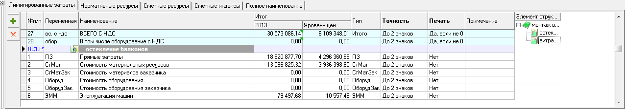

Сообщение arbeiten Ср Сен 25, 2013 10:43
Добавьте окно ИТОГИ!
Чтобы можно было быстро посмотреть итоги по объекту
(сейчас это реализовано в через лимитированные затраты, а там нужно листать долго, чтобы найти )

Сообщение arbeiten Ср Сен 25, 2013 12:06
zzz1386 писал(а):
arbeiten писал(а):Добавьте окно ИТОГИ!
Правая кнопка мыши - "итоги". Там можно включить "Итоги по объекту". Если этого пункта нет, то "настроить это меню..." - "восстановить стандартное меню"
Окно не появилось.
Речь о таком окне в аналогичной программе:
Сообщение lexx2 Ср Сен 25, 2013 13:04
zzz1386 писал(а):Правая кнопка мыши - "итоги". Там можно включить "Итоги по объекту". Если этого пункта нет, то "настроить это меню..." - "восстановить стандартное меню"
Да, но есть одно но, там нет пункта отображения итогов по локальной смете. У меня например лимитированные накручены локальную смету, а не на объект. И поэтому итоги полные со всеми вытекающими не отображаются, а то что листать в лимитированных надо это наверное вы и сами знаете. Есть маленькое предложение в упрощении процедуры перехода в лимитированных затратах по структуре.
ну что то типа этого. Ну и сам пункт отображения в таблице итого по смете тоже не помешает.
