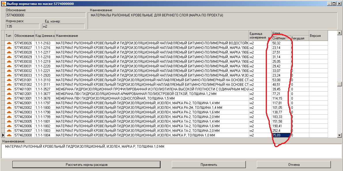

Добавьте возможность сортировки по цене в окне выбора норматива, пожалуйста:
Сообщение Сметный тролль Пт Окт 25, 2013 12:17
Здравая идея, вот только после назначения в смете индекса картина может быть совершенно иная.
