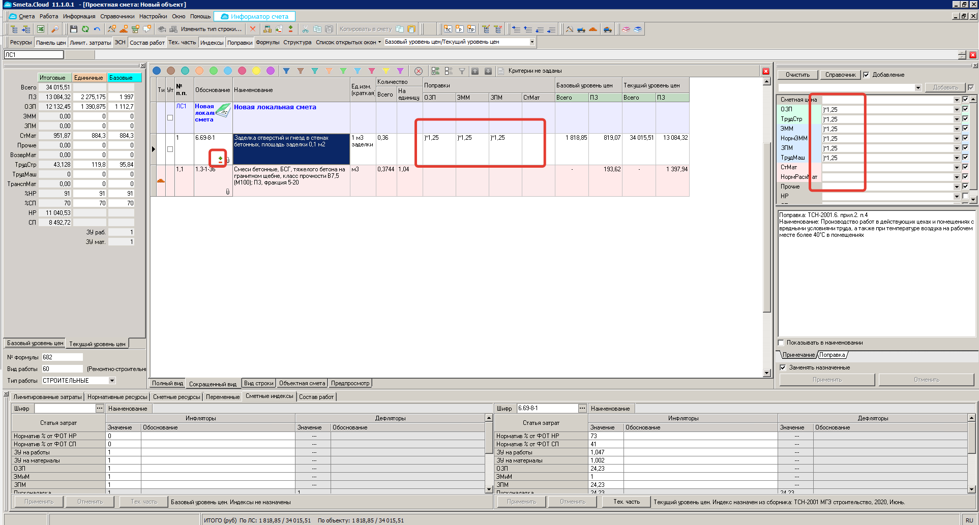

Сообщение ArtemovSS Вт Ноя 24, 2020 12:06
irisha1811 писал(а):Предлагаю добавить фильтр в Локальных сметных расчетах (далее - ЛРС) по поиску расценок с поправками/без поправок. Данная функция нужна для просмотра расценок в ЛРС, на все ли расценки назначены поправки или в каких-то расценках они отсутствуют.
Сейчас возможно посмотреть на все ли расценки назначены поправки только:
1. После выгрузки в формат excel;
2. При выборе "Предпросмотр".
Что при формирование занимает значительное время (в зависимости от объема ЛСР).
в программе существует несколько способов решить вашу проблему:
1. при назначении поправки на строку в графе обоснования отображается значок "+-"
2. если пользоваться сокращенным видом, можно через "ПКМ" - "Вид"- "Настройка вида таблицы" - отметить отображение поправок и будет примерно как на скриншоте
