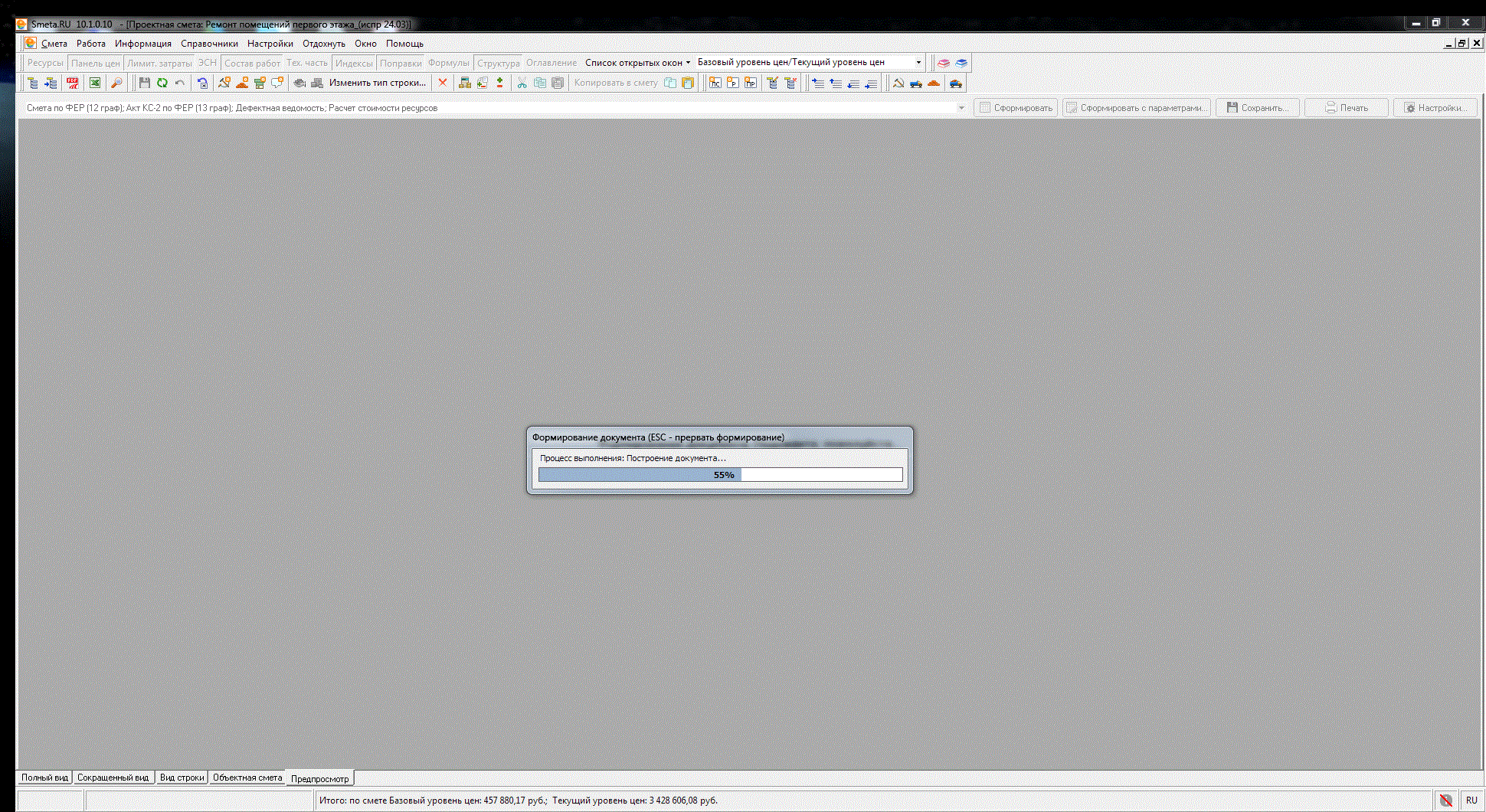

При выгрузке документов в эксель, было бы не плохо создать более информативный прогресс бар. То что сейчас показвается не доет информации сколько времени осталось до конца формирования ВСЕГО документа. Например, при формировании документа в 4-х формах этот бар пробегает раз восемь... или двенадцать... И непонятно сколько всего прошло и сколько осталось. Нужно или второй общий бар сверху добавить или хотя бы цифрами указывать (форм сформировано + форм осталось)

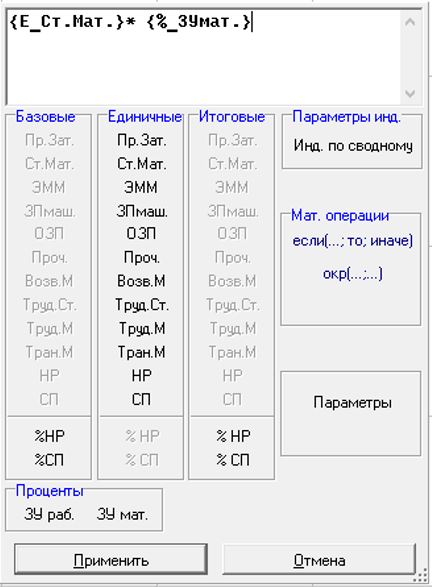

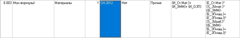

C_CPP_is_great писал(а):Программа выдает ошибки, если просто вбил что-то в этот справочник,
но не сохранил эти изменения.
Что-то делаете не так. Пробуйте. Мне программа позволила сохранить совершенно дикую формулу.
Если хотите, даже пришлю типовой расчет.
Данный функционал более чем работоспособен и не раз выручал.
Сообщение Шуруп Чт Мар 26, 2020 16:34
C_CPP_is_great писал(а):не хватает кнопочки СОХРАНИТЬ
П.С. а зачем? Неужели кнопки "применить" недостаточно?

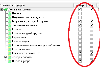

Предлагаю изменить процесс копирования объектов в программе следующим образом.
НА данным момент при копировании объекта все элементы его структуры(сметы, разделы, подразделы) становятся развернутыми и включенными в расчет, не зависимо от того какой статус они имели в оригинальном объекте. Порою, это очень не удобно, приходится заново вручную задавать нужные параметры.
Нужно сделать так чтобы при копировании объекта статус его элементов структуры соответствовал оригиналу
Так же, желательно добавить возможность выделения нескольких элементов структуры. Это нужно чтобы можно было удалить сразу несколько элементов. Сейчас их можно только по одному удалять.

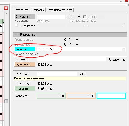

Также нужно сделать чтобы при копировании раценок, и объектов в целом сохранялась формула расчета цены занесенной вручную. Сейчас копируется только результат.

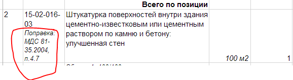

При использовании функции "импорт сметы из EXcel" возникает следующие проблемы:
1)Если в исходном excel файле в одной ячейке совместно с шифром расценки указан код поправки, такая сметная строка импортируется в программу некорректно, расценка по базе не ищется.
Необходимо: или сделать так что-бы при импорте из эксель программа игнорировала иные данные из ячейки после шифра расценки (данные о поправке); или изменить шаблоны выгрузки в эксель дабы данные о поправке сохранялись в отдельной от шифра ячейке
