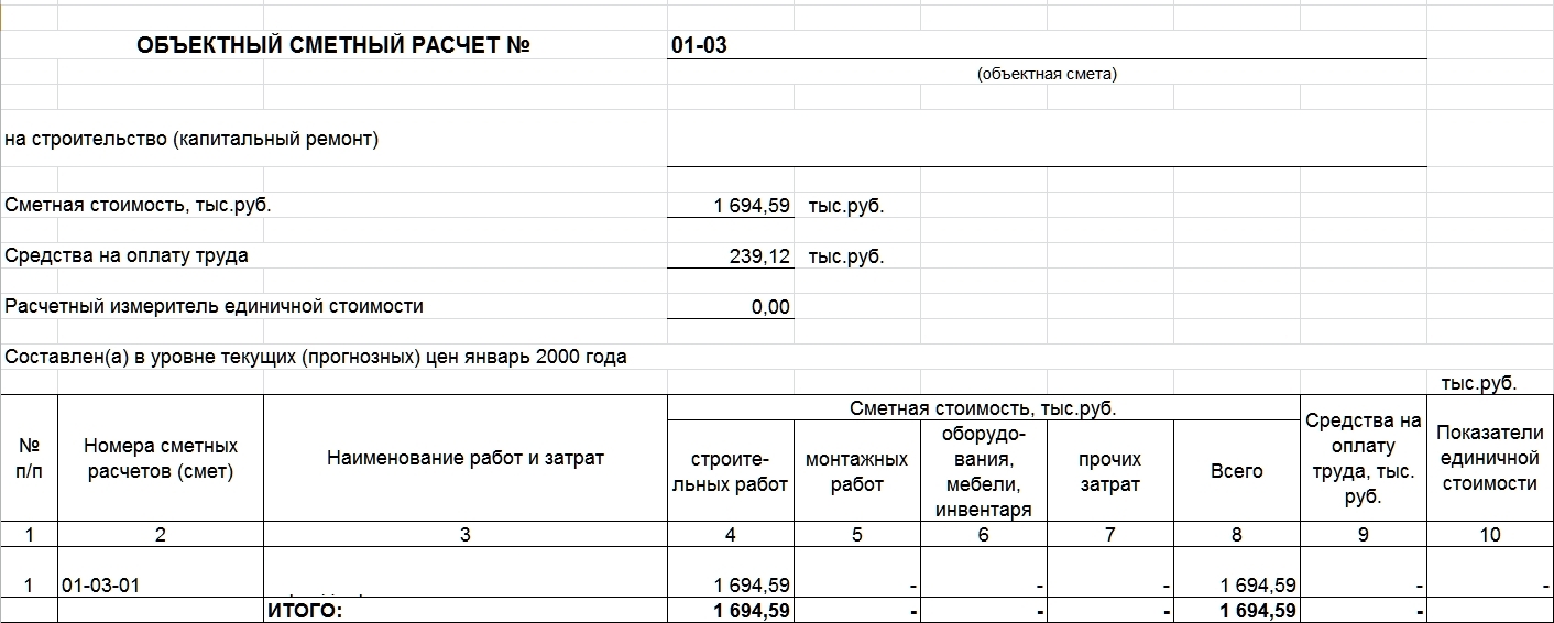

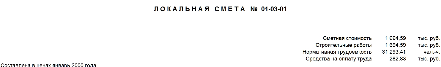

объектная состоит из одной локалки
средства на оплату труда в локалке складываются из ОЗП и ЗПМ, а в объектной только из ОЗП

Павлик5000 писал(а):объектная состоит из одной локалки
Приложите объект в формате программы. проверим.

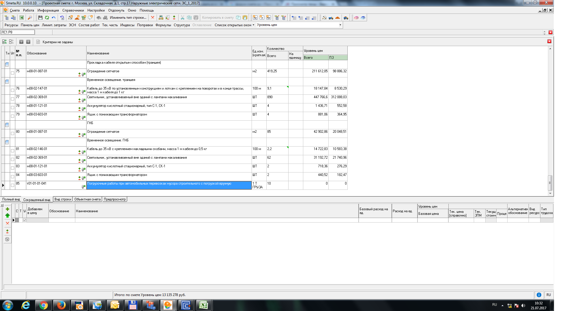

Добрый день! при внесении в смету расценки из Перевозок (ФЕР 2017) ресурсы в расценке отсутствуют, соответственно стоимость работы в смете нулевая. Приходится вручную забивать ресурсы (рабочих и машины), пользуясь бумажным справочником. Что это? Косяк при установке?

Сообщение ДЕН Пт Июл 21, 2017 14:14
В параметрах объекта, в разделе способ расчета - необходимо поставить галку "рассчитывать стоимость на основании нормативной Сметной цены"
 ДЕН
Сообщения: 142
Re: Версия программы «Smeta.RU» 10.Х.
Сообщение ДЕН Пт Июл 21, 2017 14:16
разбивки по статьям в этой редакции перевозок нет

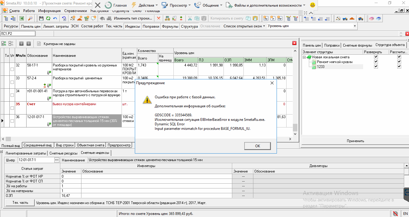

Добрый день, коллеги! У пользователя в версии 10.0.0.10 при копировании сметных строк через Ctrl+C / Ctrl+V постоянно выскакивают ошибки - см. Снимок2 (но не всегда, иногда копирует нормально, но работать нормально невозможно).
Скриншоты прилагаю. Проверка и ремонт базы проходят без ошибок, сброс настроек на настройки по умолчанию также не помог.

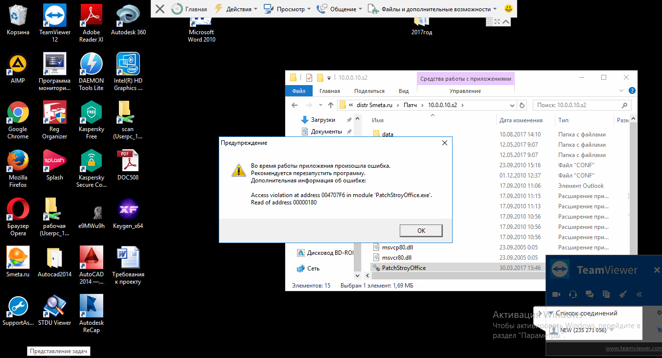

Пробовал установить еще раз патч, но после завершения процесса выскочила ошибка (см. Снимок1).
Поиск по форуму по аналогичному GDSCODE приводит к другим случаям.
Для дальнейшего поиска по форуму:
GDSCODE = 335544569.
Исключительная ситуация EIBInterBaseError в модуле SmetaRu.exe.
Dynamic SQL Error
Input parameter mismatch for procedure BASE_FORMUL_IU.
Ошибка возникает на разных объектах (пока что замечено на всех, с которыми работает пользователь), один из объектов прилагаю.
