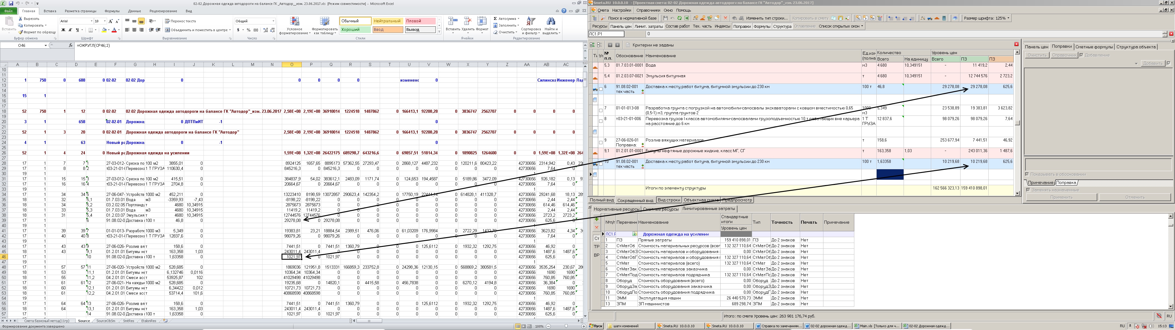

есть смета и она стоит, допустим 10 рублей, выгружаю в ексель и она стоит 8 рублей
начинаю смотреть, нахожу, что некоторые пункты в "соурсе" "округляются" не так как в программе и в итгоге, как на картинке одна позиция стоит 29278,08 как в проге так и в экселе, а другая в проге 10219,68, а в экселе 1021,97
это у меня какие-то анстройки не так стоят или что-то с формой выгрузки
далее такая ситуация повторяется, какие-то позиции правильно, какие-то нет...
а в другой смете похожая ситуация, но уже не с округлением, а вместо числа 5,08 стоит 7,09 ...

Павлик5000 писал(а):есть смета и она стоит, допустим 10 рублей, выгружаю в ексель и она стоит 8 рублей
Если возможно, прикрепите объект в формате *.sobx и отчет.
