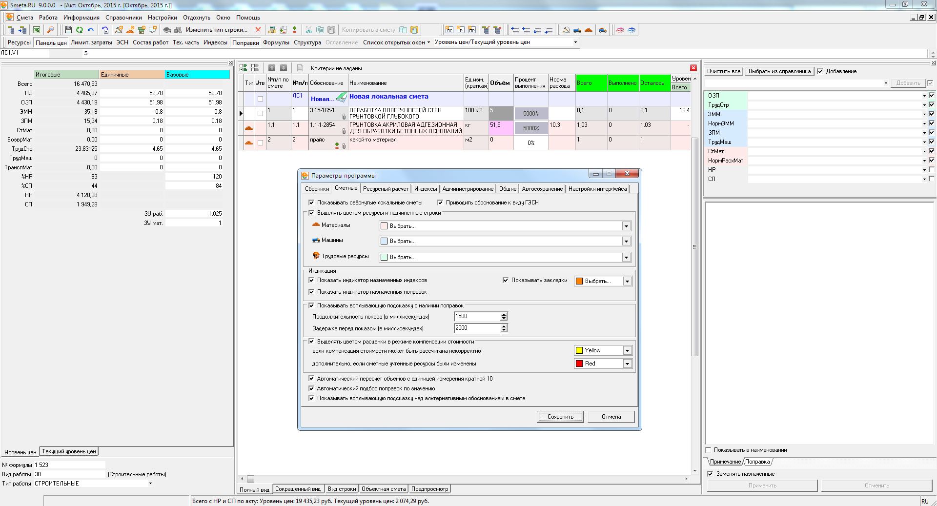

Автоматический пересчет объемов с единицей измерения кратной 10 в смете работает, а в акте не работает...
Smeta.ru 9.0.0.0 от 12.11.2015 на Win7-64

Semenchenko писал(а):Автоматический пересчет объемов с единицей измерения кратной 10 в смете работает, а в акте не работает...
В актах работает для допработ...
