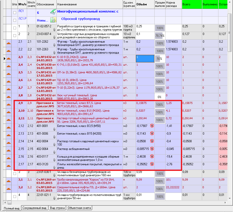

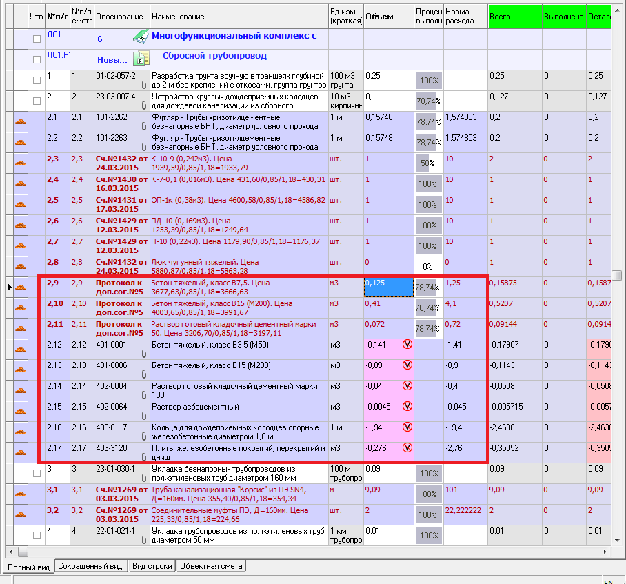

Вопрос по выполнению, при изменении объемов материалов в акте КС-2 вне зависимости от процента выполнения работ (т.е. свободное задание количества материала в пределах сметных объемов) при нажатии кнопки "пересчитать смету/акт", эти объемы материалов устанавливаются/ выравниваются в соответствии с процентом выполнения работ, а не тем, которые я установила вручную. Есть ли какая-то возможность их закрепить, чтобы они не скакали, и не перебивать их каждый раз заново? Пересчет делаю постоянно, ибо есть внутренние лимитированные затраты, которые не всегда сразу правильно пересчитываются в процентовках при изменении объемов.
Кстати сказать, что изменение объемов происходит не всех, а выборочно. См.скрины.
До
После

Обратил внимание, что на Вашем скриншоте после изменения объема не изменилась норма расхода на этой подчиненной строке, в этом вся проблема - при пересчете сметы объем подчиненных строк пересчитывается исходя из объема главной строки и нормы расхода подчиненной.
Нашел последовательность действий приводящую к подобной ошибке: выделить строки, нажать на колонку объем, задать процент выполнения для выделенных строк и применить.
Занес ошибку в трекер CQ[13646], будем исправлять, скорее всего в ближайшем патче.
Могу порекомендовать изменять объем выполнения прямо в сметной таблице в колонке "Объем", в этом случае норма расхода корректно пересчитывается и в дальнейшем пересчет акта объемы не искажает.
