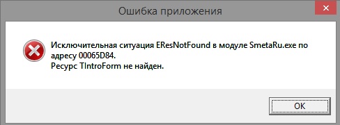

arbeiten писал(а):Ошибка при запуске программы:
Комментарий по ошибке: сделал копию установленной программы на другой диск. Ошибка возникает при запуске программы нового места, из скопированной папки.
Как устранить проблему с запуском программы?
РЕШЕНИЕ НАЙДЕНО.
В системах, где текущая локализация не русская необходимо в реестре прописать путь к файлу: SmetaRu.rus
Для х32 систем адрес такой:
Код: Выделить всё
[HKEY_LOCAL_MACHINE\SOFTWARE\Borland\Locales]
"C:\\Program Files\\StroySoft\\Smeta.ru\\Client\\SmetaRu.exe"="rus"
Для х64 систем адрес следующий:
Код: Выделить всё
[HKEY_LOCAL_MACHINE\SOFTWARE\Wow6432Node\Borland\Locales]
"C:\\Program Files (x86)\\StroySoft\\Smeta.ru\\Client\\SmetaRu.exe"="rus"
Т.е., если программа не запускается из скопированной папки, нужно просто добавить путь к файлу SmetaRu.rus в реестр.
Благодарность в решении вопроса: Mikle

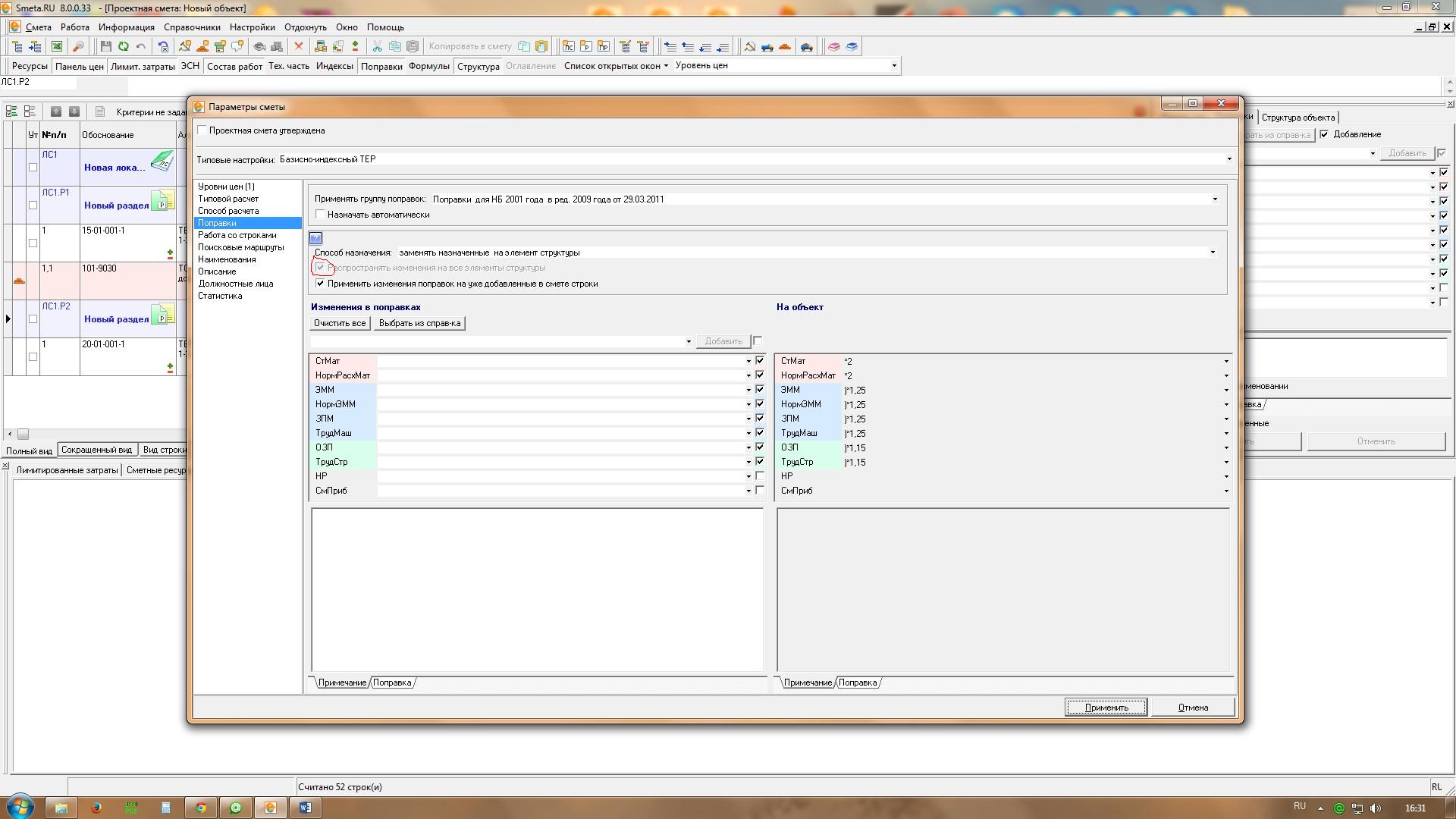

Здравствуйте! подскажите пож-та как можно убрать галочку в параметрах объекта при назначении поправок? Или она не убирается вовсе? скрин прилагаю
 Отстой
Сообщения: 69
Откуда: Ульяновск
Сообщение Voyager`tm Пт Авг 28, 2015 10:38
для объекта эта настройка всегда активна и недоступна для редактирования, так как у него дочерними являются только локальные сметы (нет сметных строк, принадлежащих самому объекту)
Доступна же для редактирования данная настройка для локальной сметы и раздела, так как у них есть как сметные строки, так и дочерние элементы структуры(разделы для локальной сметы и подразделы для разделов)
