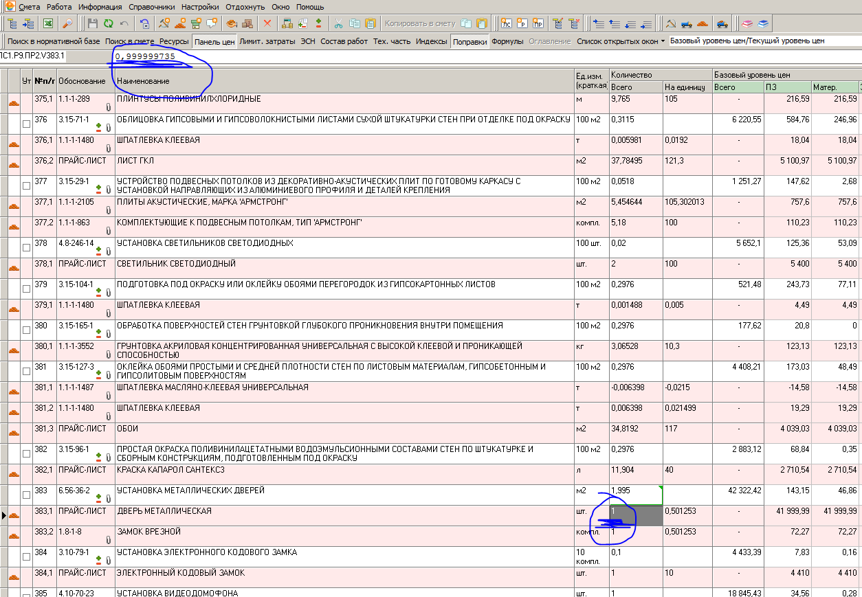

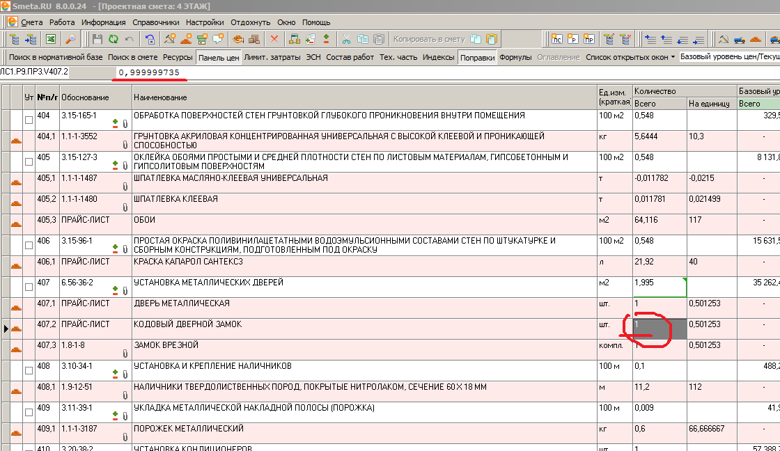

Сообщение arbeiten Пн Окт 21, 2013 11:56
В смете отображается количество, как равное 1, а фактически 0,9999997 - видно на скриншоте.
Заметил, только когда распечатал смету.
Как сделать, чтобы в смете отображалось фактическое значение без округления?

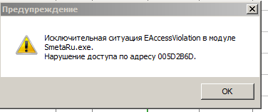

Сообщение arbeiten Пт Ноя 08, 2013 9:54
Ошибка, пришлось закрывать через диспетчер задач.
На ответ со стороны Администрации все еще надеюсь))
Сообщение expert69 Пт Ноя 08, 2013 12:29
arbeiten писал(а):Ошибка, пришлось закрывать через диспетчер задач.
Вы вроде уже не первый день на форуме, какие действия предшествовали данной ошибке ?
