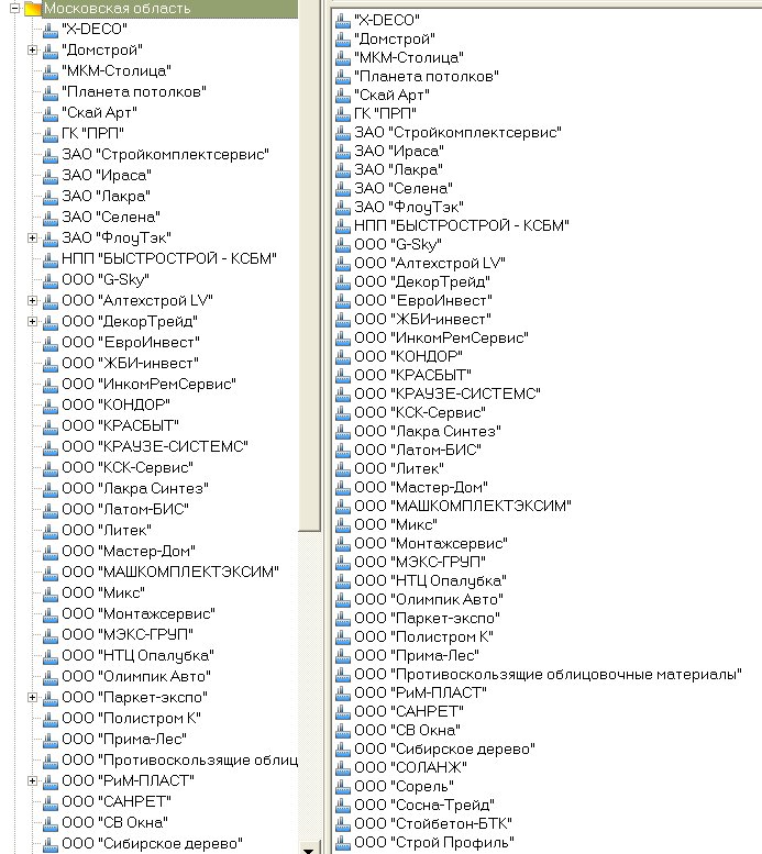

Сообщение Злая Вредина Вт Авг 11, 2009 17:37
John писал(а):Постараемся
А это нормально, что из 64 поставщиков в мониторинге цены есть только у 11?
Или я что-то неправильно делаю?

Сообщение Fray Ср Авг 12, 2009 11:08
Злая Вредина писал(а):А это нормально, что из 64 поставщиков в мониторинге цены есть только у 11?
Делаете Вы все правильно. Только одно НО...Новый выпуск мониторинга за какой-либо месяц представляет собой срез данных с даты предыдущей выгрузки по этот месяц. В данном случае обновление с апреля по август действительно содержит прайсы для 11 поставщиков.

Сообщение Злая Вредина Ср Авг 12, 2009 11:33
Т.е за 4 месяца удалось поймать только 11 поставщиков материалов?
по 2.75 в месяц?
А стоит ли овчинка выделки?
Зачем было тратить силы программистов на разработку такого замечательного механизма, если он не поддерживается?
И ещё вопрос: Почему по ссылке Цены поставщиков для Цены поставщиков Костромы скачивается нормативная база ТЕР Костромской области? Так и должно быть?

Сообщение Mikle Ср Авг 12, 2009 12:38
Злая Вредина писал(а):А стоит ли овчинка выделки?
Наверное все-таки стоит. Ведь кроме СтройСофта мониторингом занимаются несколько дилеров в регионах, некоторые весьма активно, значит смысл в этом есть.
Злая Вредина писал(а):Т.е за 4 месяца удалось поймать только 11 поставщиков материалов?
Не обязательно "удалось поймать", может их никто и не ловил. причины могут быть самые разные: невостребованность в данном конкретном регионе, нехватка персонала для мониторинга, политическое решение руководства и т.д. Опять же кризис и летние отпуска могли сыграть свою роль: может поставщики с апреля не выпускали новые прайсы, довольствуясь апрельскими ценами. Более точно скорее всего могут ответить люди непосредственно занимающиеся мониторингом.
