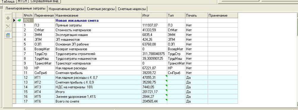

Подскажите где можно взять и куда вписать в смете формулы НР 0.7 и ПН 0,9 при УСНО :?:

Lordini писал(а):Подскажите где можно взять и куда вписать в смете формулы НР 0.7 и ПН 0,9 при УСНО :?:
впервые сталкиваюсь с этой сметой, поэтому не судите строго!
или может еще какие нужны формулы чтобы НДС считалось только по УСНО

Сообщение Светлана Ср Май 20, 2009 8:10
Я делаю так:

Светлана, в таблице Лимитированных затрат не надо никаких формул вводить? просто пишем Переменную ИТ1 и указываем НР с К 0.7 и СМ с К 0,9 ? Правильно я понимаю :?:

Сообщение Юлия. г. Ср Май 20, 2009 15:31
Нет, надо формировать свой итог с помощью формул. Светлана именно так и поступила

Сообщение Lordini Ср Май 20, 2009 15:39
хорошо, а куда именно надо вбивать эту формулу?

Сообщение Юлия. г. Ср Май 20, 2009 15:44
Повторю то, что писала в другой теме: Заходим в "Лимитированные"- щелчок по правой клавише мышки-выбираем "Добавить"-появляется новая строка итога -далее называем переменную- заносим наименование-двойным ударом по левой клавише выбираем то, что хотим внести в формулу: ПЗ, ЗПМ, ОЗП, НР и т.д., ставя между ними знаки + _ / *, если надо- скобки, округления - в информационной верхней строке будет отображаться та формула итога, который Вы формируете. Потом можно сформированный Вами итог сохранить как шаблон и использовать в других сметах.

Сообщение Юлия. г. Ср Май 20, 2009 15:46
Да: формулу набираем в графе "Итог"

Сообщение Светлана Ср Май 20, 2009 16:39
Lordini писал(а):К сожалению в смета ру такое не получается сделать,
надо писать формулу =НР*0,7
=СП*0,9
посмотрите на примере НР, также для СП
