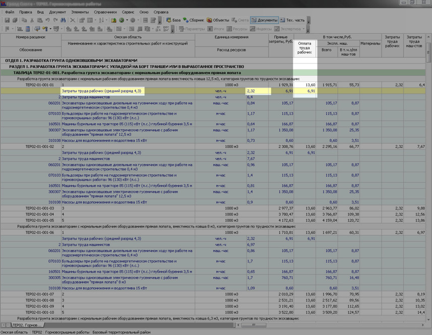

Теперь я приведу данные из программы Гранд-Смета 4
Как видите, здесь используются рабочие разряда 4.3, в других расценках другие разряды, что отметает мысль о том, что во всех расценках может быть один и тот же разряд.
Заметьте что базовая стоимость 6,91, расход 2,32 а текущая стоимость 13,6 Я вообще не понимаю в каком режиме у них находится калькулятор что 6,91*2,32=13,6. Причем чем дальше, тем больше разница.
И у них везде так, то есть, есть например оплата труда строителей разряда 5,4 у которых базовая стоит 8,11, расход 2.32 а итог все равно 13,6 как и везде.

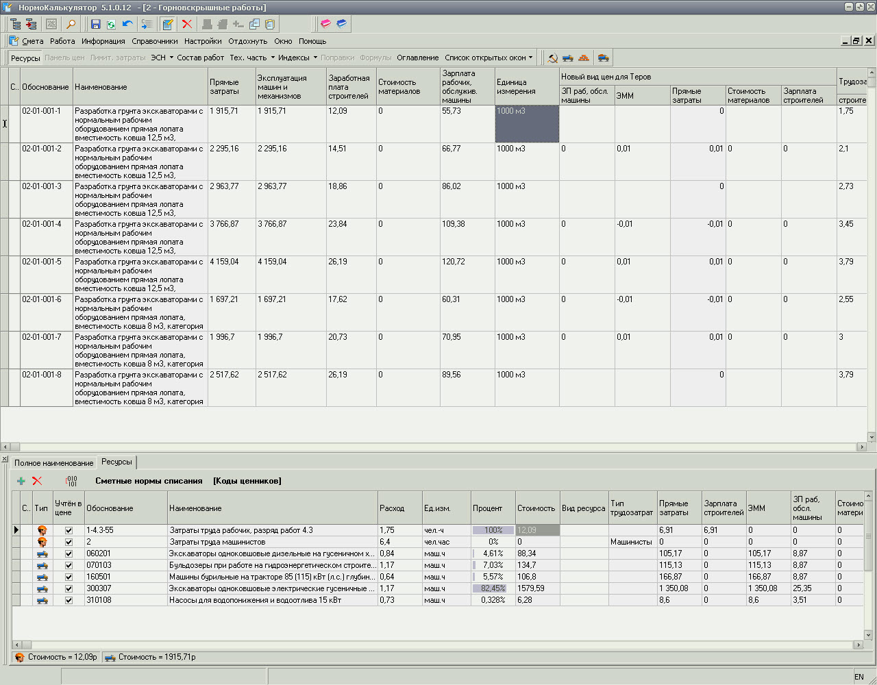

Ну и наконец картинка Нормокалькулятора. Так как я делал этот сборник на основе ГЭСНа, то и расходы соответствующие. Не обращайте внимания на прямые затраты в расценках, они еще не сформированы.
Ну так вот, как мне быть то? Я конечно мог бы проставить везде один и тот же расход, но дело в том что везде разряды то разные, и ставки разные, соответственно всех под 13.6 не подгонишь. :shock:

Рис 2 (Гранд Смета)
