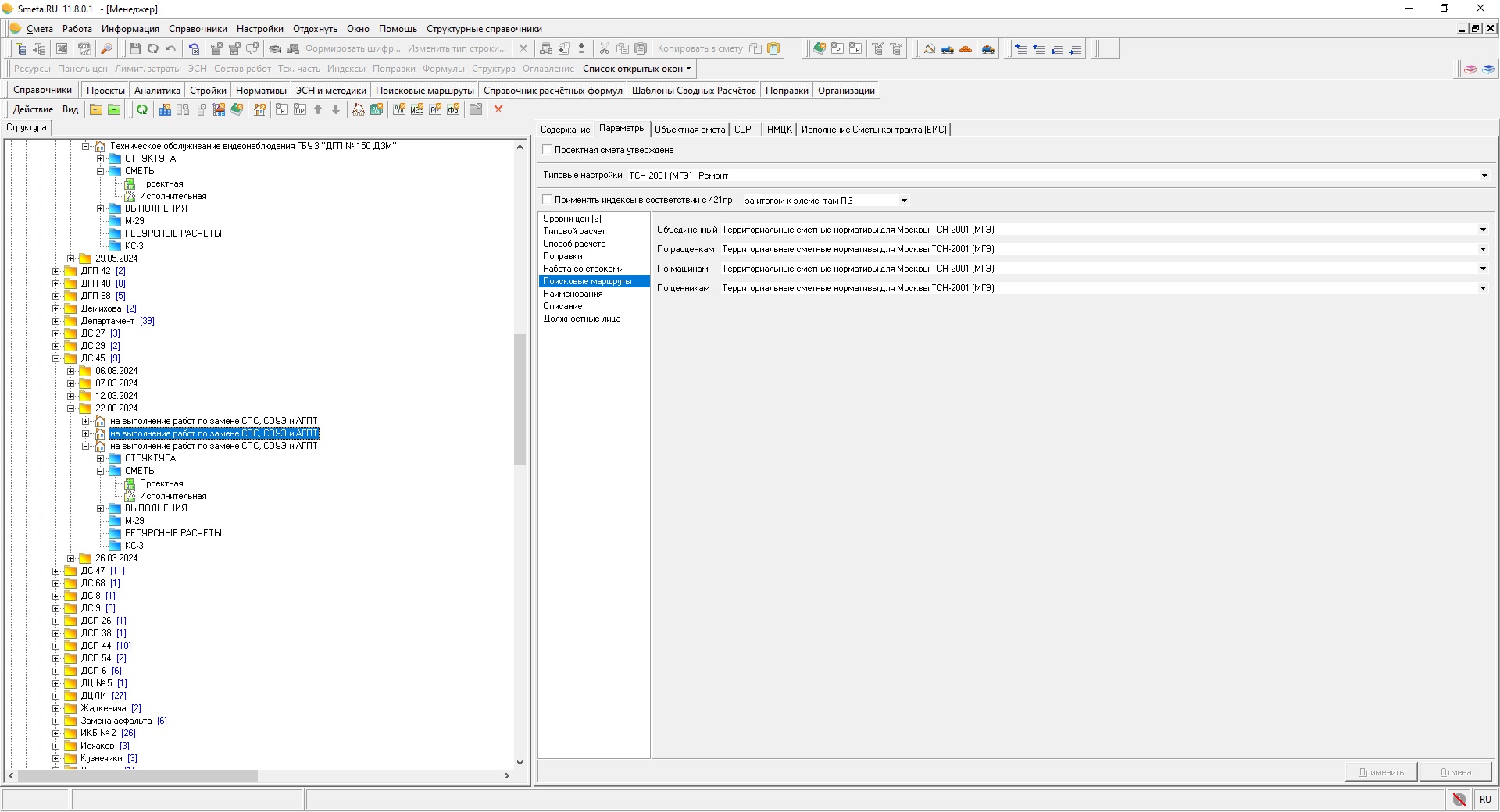

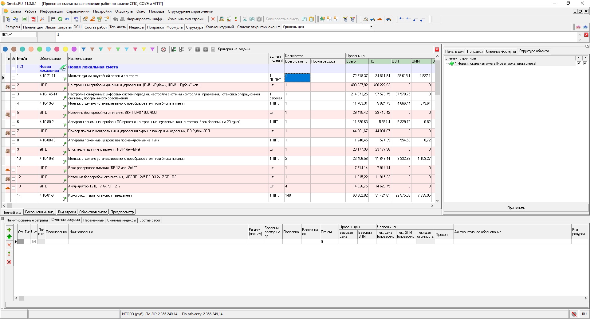

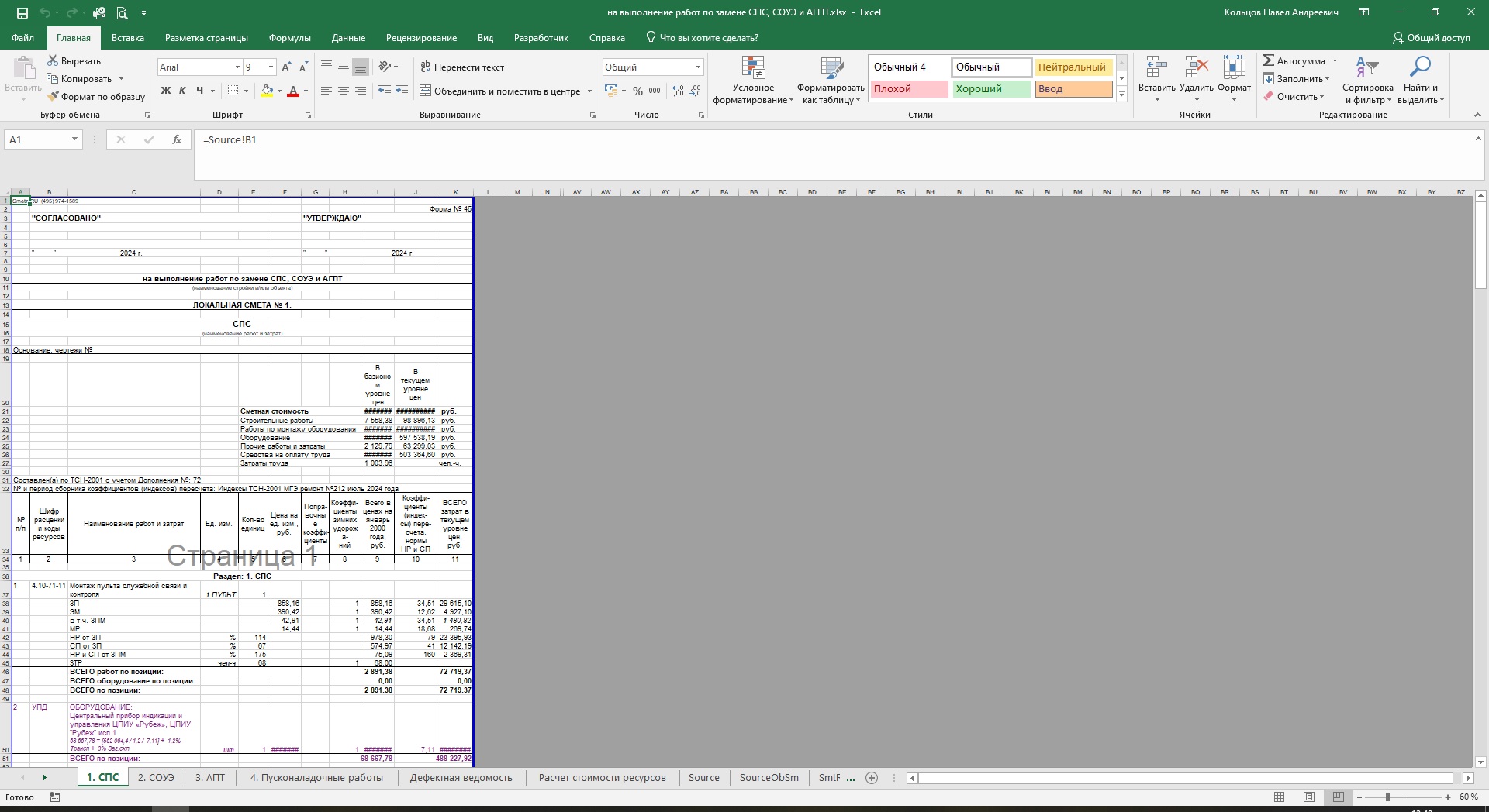

Поставили дополнение 73 к ТСН. При выводе в эксель всё равно пишет, что доп. 72. Если в настройках поставить поисковые маршруты 73-его дополнения, рассценки открываются без ресурсов. Как исправить? Smeta.ru 11.8.0.1 сетевая

По первой проблеме. Сформированный документ в Excel приложите, пожалуйста.
По второй проблеме. Надо выбрать кодировку "Коды ОКП для ТСН-2001 МГЭ Дополнение 73".

Поисковые маршруты выбраны на работу с дополнением 72.
В поисковых маршрутах, если установили базу ТСН-2001 с учетом дополнения 73, будет создана папка "Территориальные сметные нормативы для Москвы ТСН-2001 (МГЭ), дополнение 73".
Также, вместе с установочным файлом базы, поставляется установочный файл типовых настроек, в т.ч. для дополнения 73, где уже выбраны поисковые маршруты и кодировка для работы с дополнением 73.
