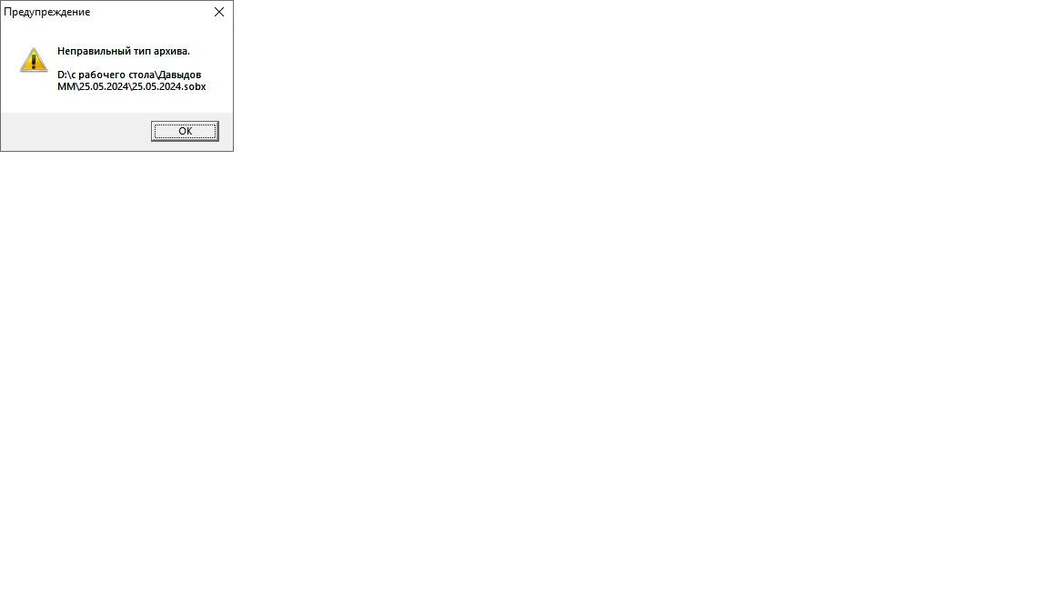

Поставили Smeta.ru Flash 11.9.0.0. Набрали смету, выгрузили в .sobx. На другом компьютере вылетает ошибка, что неправильный формат архива. Там стоит 11.8.0.1 сетевая.

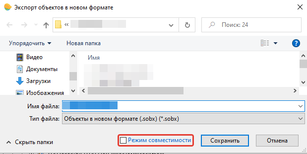

В версии 11.9 был изменен формат sobx.
Для обмена sobx с версиями 11.8 и ниже, при выгрузке из 11.9 необходимо проставить галочку "Режим совместимости"

Блин, намудрили. И нигде об этом не написано. Техподдержка даже не в курсе. Спасибо. Действительно из-за галочки не работало.
