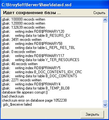

Захожу под админом, базу проверял. Выдает оголо 1000 ошибок второго уровня (если я правильно понял сообщени об ошибке). После того как использую функцию восстановления, говорит (по завершению) что ошибок нет. На повторной проверке все ошибки на месте того же уровня и в таком же количестве.

Не могли бы Вы приложить снимок экрана со списком ошибок при проверке базы и пошагово расписать последовательность действий по ремонту базы.
Сообщение Mikle Вт Авг 05, 2008 12:29
После работы режима База данных -> Утилиты -> Ремонт базы -> Сохранение / восстановление без проверки
исправленая версия базы будет размещена по тому пути куда Вы указали в нижней части диалога "Восстановление поврежденной базы". После успешного завершения нужно остановить сервис FireBird и скопировать эту базу вместо исходной (предварительно на всякий случай исходную переименуйте). Затем снова запустите сервис FireBird и попробуйте выполнить проверку этой базы.
Сообщение pltn Вт Авг 05, 2008 12:39
Ошибок больше нет! =) только вот данные не появились... Отремонтированный файл меньше на 300мб

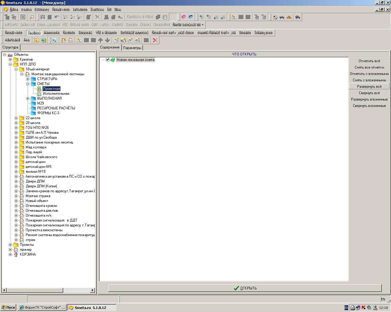

Подскажите пожалуйста!!! Установили программу на комп. с MS Offis2007 и при открытие шрифт на панели быстрого доступа идет неопознанным шрифтом, что можно сделать?

Сообщение Сергей Пт Апр 03, 2009 11:24
какая ОС? XP, если судить по иконкам?

Сообщение Никеров Александр Пт Апр 03, 2009 11:26
smeta+ писал(а):Подскажите пожалуйста!!! Установили программу на комп. с MS Offis2007 и при открытие шрифт на панели быстрого доступа идет неопознанным шрифтом, что можно сделать?
Исправляется следующим образом. В системном реестре (Пуск-Выполнить-regedit)
HKEY_LOCAL_MACHINE\SYSTEM\ControlSet001\Control\Nls\CodePage
находим кодовые страницы с 1250 по 1256. Смотрим их значение. Их значения должны быть c_1251.nls.
Если там стоят другие значения, то меняем на c_1251.nls

Сообщение smeta+ Пт Апр 03, 2009 12:06
Александр , огромное вам спасибо!!!! Все получилось! :D
