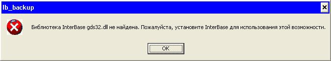

Сообщение GPT Чт Июн 04, 2009 7:12
Попробовал. Вот что получил.

Сообщение Mikle Чт Июн 04, 2009 7:39
:shock: А сервер FireBird на этой машине установлен? (IbBackUp устанавливается на машину, где была проинсталлирована серверная часть программы, инсталлятор при этом устанавливает FireBird). В какой момент выдалось такое сообщение? При запуске IbBackUp по CTRL + F11 ?
Библиотека gds32.dll обычно устанавливается инсталлятором FireBird в каталог C:\Windows\System32.
Можно конечно попробовать переустановить серверную часть, но делать это надо аккуратно, дабы не потерять базу данных с наработками. Я бы предложил такой алгоритм:
1. Отключить всех пользователей от базы, т.е. убедится, что ни одна клиентская программа не подключена к БД.
2. Попытаться переименовать файл БД (...\StroySoft\Server\Base\DataSD.ssd) в том же каталоге, например в DataSD_.ssd). Если удалось - подключений к базе нет и ее можно спокойно скопировать в надежное место.
3. Через установку/удаление программ удалить FireBird
4. Запустить инсталлятор СтройОфис, выбрать "Исправить". Завершить установку и проверить установился ли FireBird.
5. Если установился - переименовываем базу обратно (в DataSD.ssd) и пытаемся проинсталировать и запустить IbBackUp.
Сообщение GPT Чт Июн 04, 2009 8:03
данное сообщение появляеться при следующих действиях
В WinXP лучше установить IbBackUp в качестве службы:
1. Снять запущенный процесс
2. Запустить exe - шник с ключем -install
3. В службах стартовать службу
При запуске IbBackUp по CTRL + F11 как я писал в самом начале появляеться лишь процесс в диспетчере задач и более ничего. FireBird как не странно тоже установлен и программа при всем при этом даже работает. Когда пошел сбой я сказать не могу тк предидущая версия программы 5.1.0.5 выпущена очень давно и все эти косяки стали выплывать только сейчас при переходе на 5.1.0.12. Возможно, как Вы и указали в теме о, ошибках обновления (http://forum.smeta.ru/viewtopic.php?p=50583#50583) кто то переустанавливал компоненты вручную.
