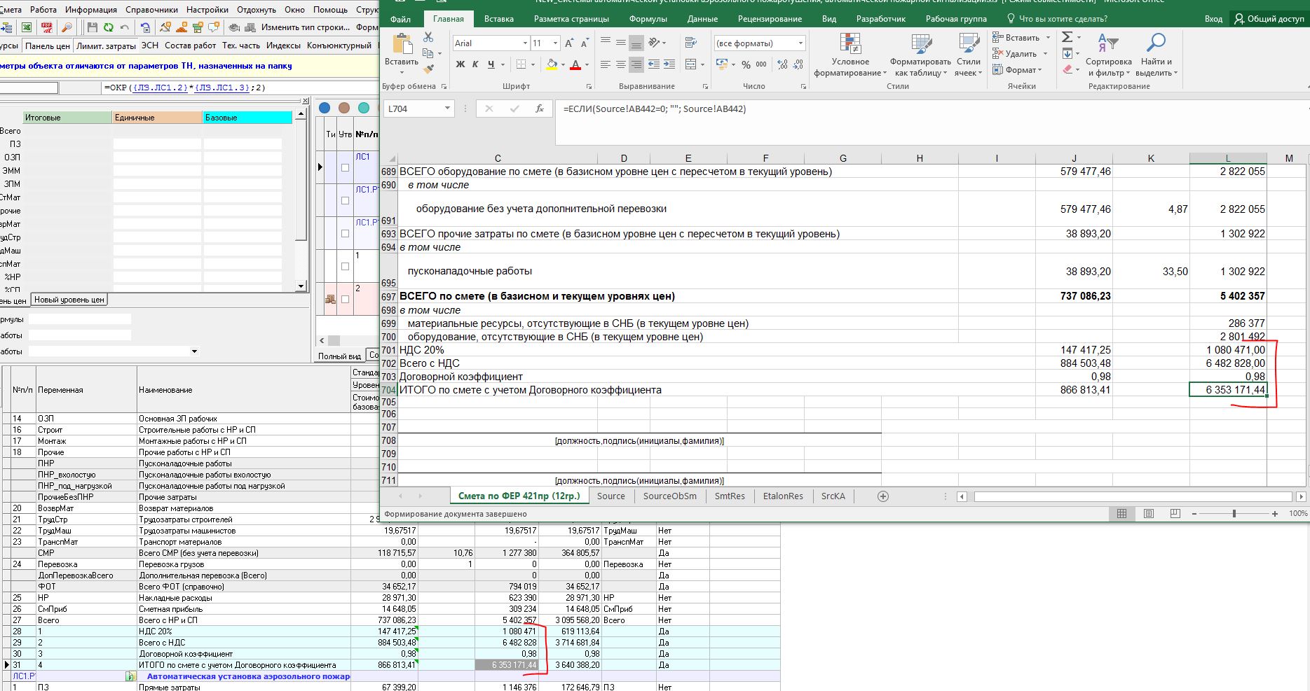

Добрый день! Имеем Атомсмету 11.3.4.4 (клиент приобретал в прошлом году), индексация за итогом по 421/пр, в смете назначены пользовательские лимитированные с округлением до 2 знаков через формулу ОКР (в самом объекте итоговые до целых), при выгрузке в эксель видим, что пользовательские лимитированные отображаются до копеек, но расчет идет как до целых, соответственно, получается разница в экселе и программе, пользователю приходится вручную править в экселе, чтобы сошлась арифметика.
Также не сохраняются настройки параметров округления отдельных лимитированных затрат, например, меняем с целых до 2 знаков и сохраняем, тут же параметр возвращается обратно (вроде обсуждали эту проблему ранее).

Проблема в том, что у вас задан некорректный шаблон ЛЗ, который перекрывает основные правила округления.
Если вы хотите что бы к лимитированному итогу были применены правила округления согласно 421пр(в параметрах объекта можно задать), то в формуле не надо задавать явное ОКРУГЛЕНИЕ.
Соответственно шаблон должен быть таким
={ЛЗ.ЛС1.ВСЕГО}*0,2 (примениться округление согласно 421пр. Для базового УЦ и текущего свой)
={ЛЗ.ЛС1.ВСЕГО}+{ЛЗ.ЛС1.1} (примениться округление согласно 421пр. Для базового УЦ и текущего свой)
=Окр(0,98;2) (примениться округление заданное в формуле)
={ЛЗ.ЛС1.2}*{ЛЗ.ЛС1.3} (примениться округление согласно 421пр. Для базового УЦ и текущего свой)

Если не задать округление в лимитированных, то в текущих будет до целых, т.к. такой параметр округления задан в объекте (итоговые до целых, единичные до копеек), а нужно, чтобы итоги считались с копейками (т.е. итого, НДС и всего с НДС цифры были с копейками, для бухгалтерии обычно именно так нужно)

ВСЕГО по смете (в базисном и текущем уровнях цен) = 5 402 357, 20% от этой суммы = 1080471,40 (округление до копеек задано же в лимитированных через формулу, выше обсуждали), а показывает 1 080 471,00 в экселе и далее уже итого с НДС тоже не правильно считает.

В том то и дело, что в вашем примере округление не задано по тем правилам как вы хотите. В отчете итоги показываются по локальной смете. А там не заданы округления, поэтому оно применяется по правилам 421пр. Вы похоже указали формулы в лимитированных итогах по объекту, но они в отчете не отображаются. Накрутите шаблон ЛЗ на локальные сметы.
