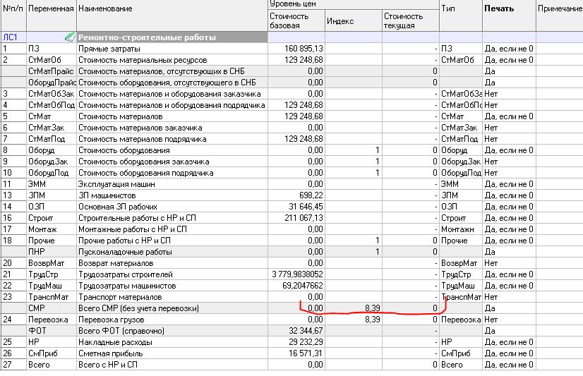

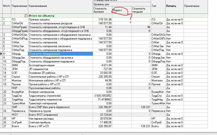

Вот еще проблема в 11.3 с новой методикой и расчетом с индексом СМР за итогом. Во вложении два скриншота (лимитированные по первой ЛС в объекте и итого по объекту) и объект в формате программы. Не считает итоги по первой локальной смете (причем по разделам и подразделам считает) и по объекту, по другим локальным сметам итоги считает.

Расчет итогов в программе поправим в ближайшем патче (ЛС ошибочно не учитывает стоимости строк подразделов)
Колонка "Индексы" в "Итого по объекту" не заполнена, т.к. индексы могут быть назначены различными на каждую ЛС.
Итоги по объекту рассчитываются как суммы соответствующих итогов ЛС.

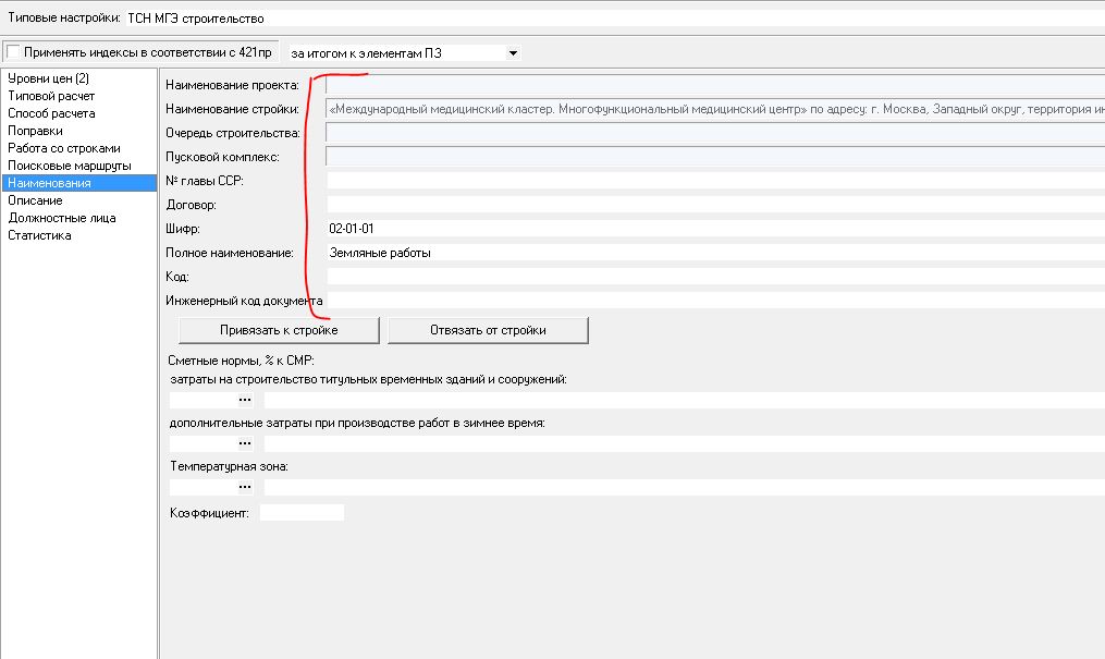

Добрый день, коллеги! Был еще замечен такой нюанс: нельзя скопировать из параметров объекта, например, из раздела Наименования, текст из любых полей комбинацией Ctrl+C (нужно ПКМ - Копировать), из Менеджера все копирует нормально.
Re: по 11.3 вопрос
Сообщение expert69 Вт Мар 16, 2021 12:50
Причем не копируется именно когда в Менеджере находимся, при открытом объекте из параметров объекта копируется нормально.
Re: по 11.3 вопрос
Сообщение Semenov Вт Мар 16, 2021 13:26
expert69 писал(а):Причем не копируется именно когда в Менеджере находимся, при открытом объекте из параметров объекта копируется нормально.
Возможно [Ctrl+C] назначен как "горячая клавиша" на какой-либо пункт меню или панели инструментов
Можно воспользоваться другим "стандартным" сочетанием - [Ctrl+Ins]
Re: по 11.3 вопрос
Сообщение expert69 Вт Мар 16, 2021 14:15
В предыдущих версиях программы такого не было, никаких горячих клавиш доволнительно не назначали
