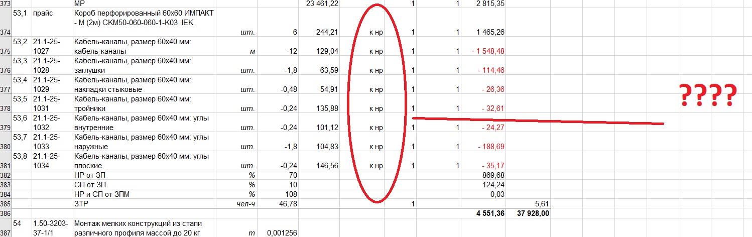

В новой версии испорчена форма документа СН-2012
пожалуйста, уже почините программу, сколько можно выпускать сырой софт? как объяснить заказчику, что , до обновления неделю назад в смете этого мусора (ошибок программиста) не было, а в новой уже есть

Только для версии 11.2.0.3
Исправляет ошибочное отображение "к НР" на подчиненных строчках без назначенных поправок
см. Вложение.

mailok писал(а):немного не понял суть Вашего ответа.
файл во вложении пустой
Исправленный файл необходимо скопировать в каталог с шаблонами Excel программы, если у Вас версия программы 11.2.0.3. Путь к каталогу: *\StroySoft\Smeta.ru\Client\ExcelShabl\*
Данный файл всегда был "пустым".

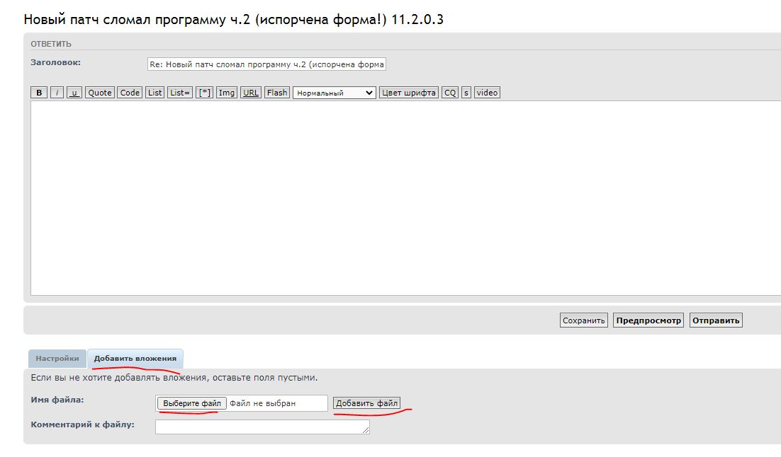

Сообщение Timur Пт Фев 05, 2021 12:03
вложите объект пожалуйста sobx

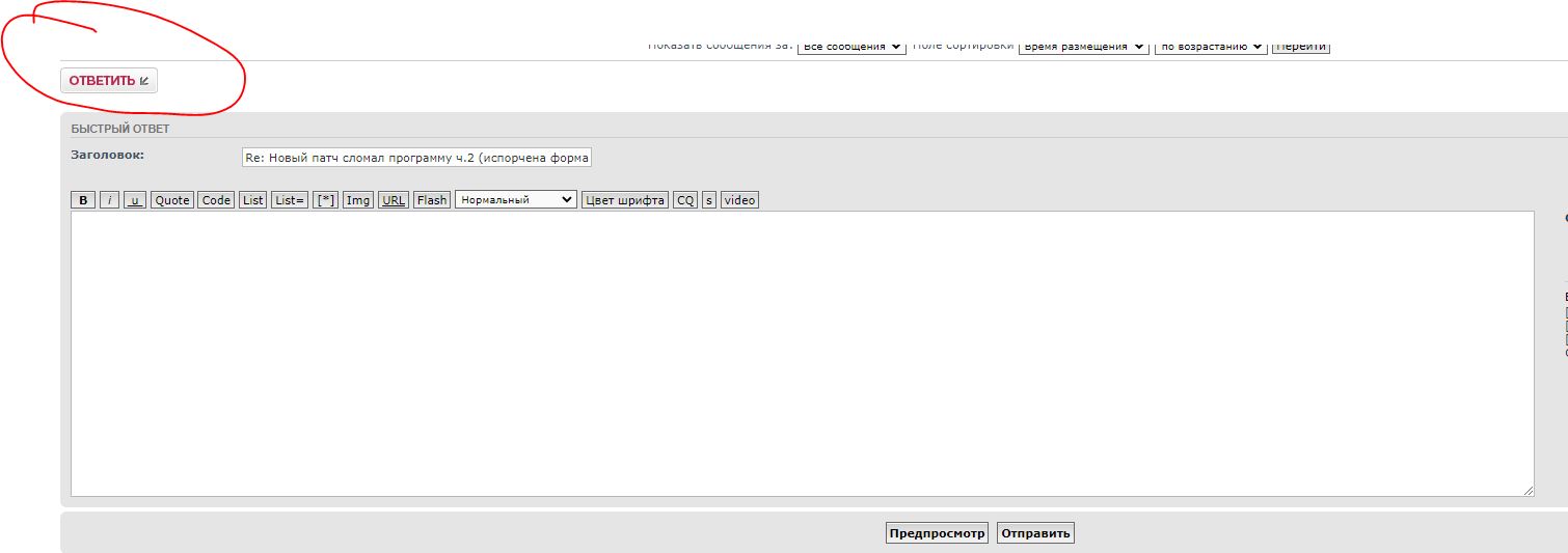

Re: Новый патч сломал программу ч.2 (испорчена форма!) 11.2.
Сообщение mailok Пт Фев 05, 2021 12:24
В ответе отсутствует возможность вложить файл

Вот
Сообщение mailok Пт Фев 05, 2021 12:29
У меня нет такой копки. У Вас, где "отправить " 3 кнопки "СОХРАНИТЬ, ПРЕДПРОСМОТР, ОТПРАВИТЬ", у меня их 2 "ПРЕДПРОМОСТР, ОТПРАВИТЬ"
то есть у пользователей и администраторов разное меню для общения.
mailok
Сообщения: 13
Зарегистрирован: Пт Янв 15, 2021 20:42
Сообщение Timur Пт Фев 05, 2021 13:45
Сначала "Ответить", потом предыдущая картинка...

После замены файла при выгрузке сметы, составленной в ФЕР-2020, где в подчиненных ресурсах есть Электроэнергия, напротив нее "к нр" осталось.

Извинясь, клиент ввел в заблуждение, в присланном объекте, на электроэнергию были назначены поправки на норму расхода, поэтому они и выводились.
