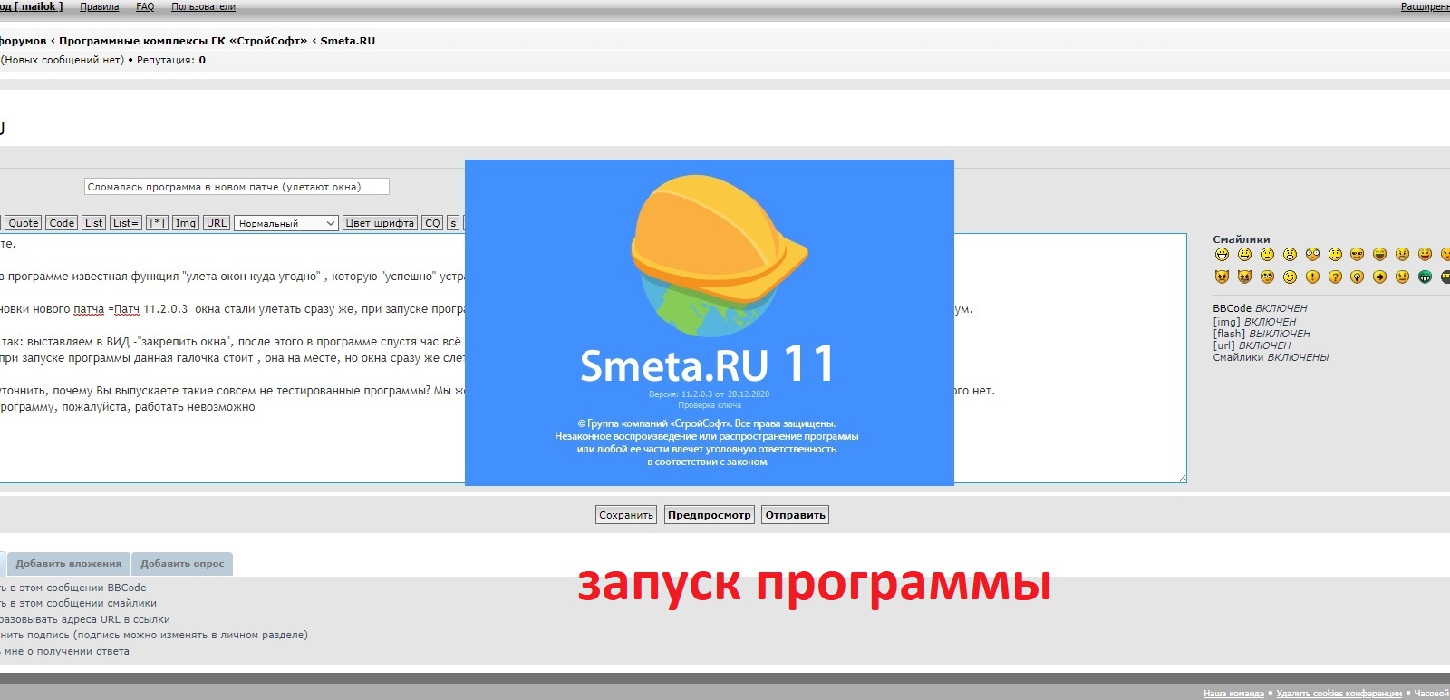

Здравствуйте.

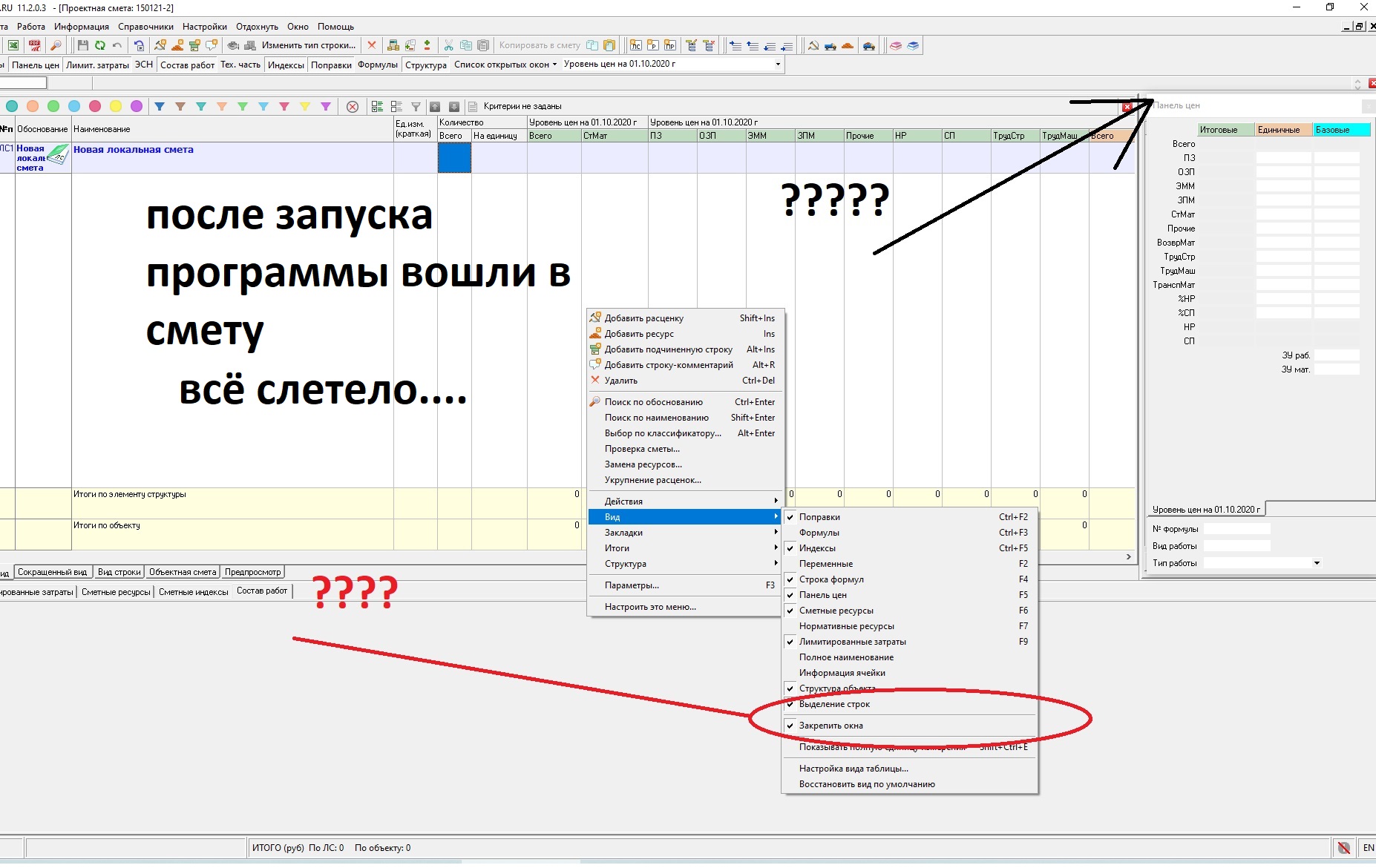

У нас есть в программе известная функция "улета окон куда угодно" , которую "успешно" устранили в 11 версии, создав кнопку в меню ВИД закрепить окна.
после установки нового патча =Патч 11.2.0.3 окна стали улетать сразу же, при запуске программы. Кнопка вид ничего не меняет. Оператор по телефону сказал писать сюда на форум.
Сейчас это так: выставляем в ВИД -"закрепить окна", после этого в программе спустя час всё равно окна улетают, хотя галочка стоит.
И просто , при запуске программы данная галочка стоит , она на месте, но окна сразу же слетевшие.
Можно ли уточнить, почему Вы выпускаете такие совсем не тестированные программы? Мы же платим Вам деньги, по сути методом выманивания средств, но ничего путёвого от этого нет.
Почините программу, пожалуйста, работать невозможно
Получается , что : кнопка есть, но она ничего не делает
