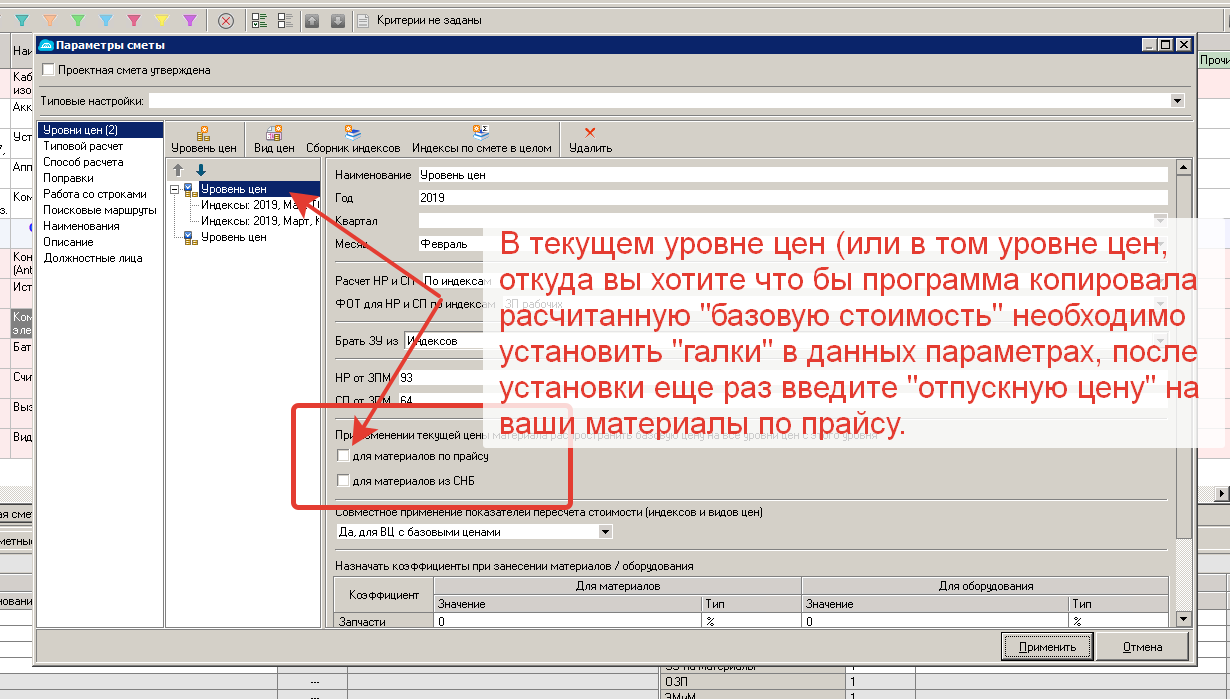

Сообщение ArtemovSS Ср Июл 10, 2019 15:38
У вас не корректные настройки объекта, для того-что бы в дальнейшем таких проблем не было:

Сообщение ArtemovSS Ср Июл 10, 2019 16:17
pkoltsov писал(а):Удалить мы его не можем. Его с нас экспертиза требует
Ну раз так, то его надо настроить корректно...у вас совершенно это не "базовый" уровень цен...

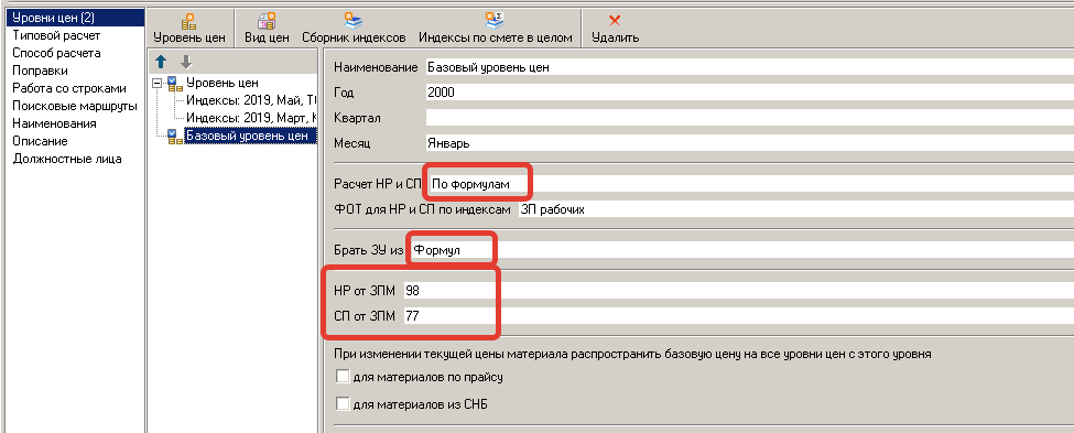

Сообщение ArtemovSS Ср Июл 10, 2019 16:19
корректные настройки для базового уровня цен.

Re: проблема с базовым уровнем
Сообщение ArtemovSS Ср Июл 10, 2019 16:25
pkoltsov писал(а):Всё равно неправильно выводит
после установки корректных параметров, вам еще раз необходимо внести отпускную стоимость в панели цен на ваши материалы
либо при выгрузке выбирайте форму не по двум уровням цен (потому что ваш "базовый" уровень цен не корректен) - визуально она ничем не отличается, но будет печатать правильные значения.
