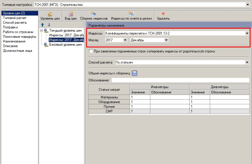

Попробуйте в параметрах объекта, при выборе сборника индексов выставить месяц индексов "нет", нажмите применить, а уже после этого выберите Январь 2018. Если это не поможет, переустановите индексы (файл скачайте с этой страницы: https://www.smeta.ru/static/55_829.html )

Вам необходимо открыть параметры сметы, уровни цен и проверить наличие коэффициентов.
