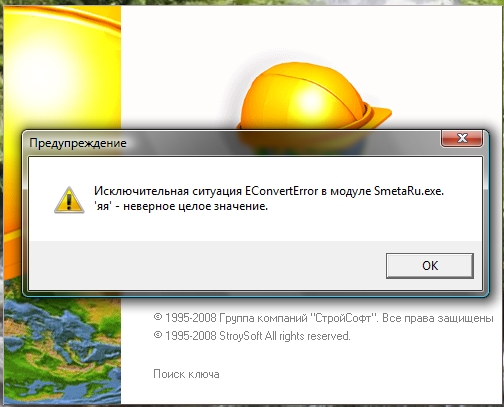

Во время работы возник сбой в программе (появился "домик"). После закрытия программы при новой загрузке выдается предупреждение "Исключительная ситуация EConvertError в модуле SmetaRu.exe. 'я1' - неверное целое значение." И продолжения запуска нет. Что может быть? Перезагрузка компьютера, восстановление базы, исправление программы с установочного диска и переустановка драйвера не помогли. Может кто-то поможет?

Возникает точно такая же ошибка при запуске программы. Перед этим закрыла программу, все было нормально.
Смета.ру 5.1.0.0 от 19.10.2007 стоит локально под вистой. Переустановка драйверов ключа не помогла, восстановление программы с установочного диска - тоже. Под другой операционкой (Windows XP) та же ошибка. Видимо дело в ключе... Что делать? :(

Сообщение Mikle Вт Мар 03, 2009 8:34
Юльчик писал(а):Здравствуйте!
Возникает точно такая же ошибка при запуске программы. ... Что делать? :(
Запросить у продавца программы 32 числа для программирования ключа и прошить ключ программой KeyProg.exe (программа находится на инсталляционном диске). Если и после этого будет наблюдаться такая-же ошибка, то опять же через продавца Smeta.ru ключ отправляется на экспертизу в фирму производитель ключей Аладдин, насколько я знаю на время экспертизы выдается другой ключ.
Позвоните в организацию, где Вы покупали Smeta.ru и уточните эти вопросы.
К сожалению такая проблема с ключами иногда бывает - в независимости от того, что записано в ключ он всегда возвращает одно и то же значение.

Здравствуйте! У нас проблемы при запуске программы. Версия SmetaRu 2.4.4.0, вариант установки - клиент, ключ локальный не USB, система Windows XP версия 2002. Картинка с сообщением прилагается.
