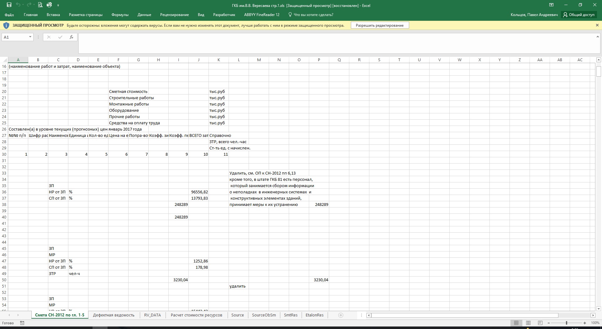

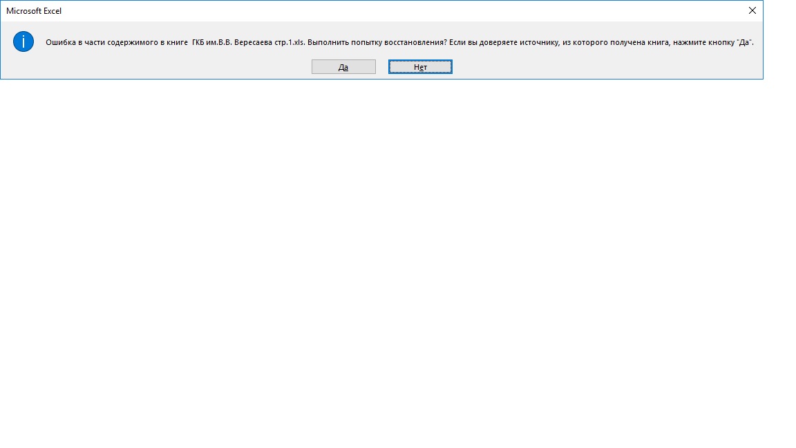

Не совсем понятно, ошибка ли это программы или Экселя. Выгружаю смету в эксель, потом делаю небольшие правки, например, редактирую шапку сметы. Сохраню эселевский файл. При открытии возникает ошибка о потере части содержимого. И смета открывается в перекошенном виде (см. картинку). В чём может быть проблема и как исправить?

1. Из какой версии Smeta.ru происходит экспорт в Excel?
2. Удалите из имени файла все точки...(попробуйте дать файлу максимально простое имя, например 1.xls)
3. Сформируйте только одну выходную форму. Ошибка чтения файла остается?
4. Если не производить никаких изменений, а просто открыть файл...? Ошибка чтения файла остается?
5. Если нажать восстановить файл? Что произойдет?

1. Из 9.0.4
2. То же самое
3. Если не вносить правки, открывается нормально
4. Ничего. Моргнет, как будто делает пересчёт. Но всё остается с ошибками

Посмотрел. У вас в книге присутствуют ячейки, в формуле которых присутствуют ссылки на несуществующие книги...откуда они? Возможно это является причиной ошибки при открытии.
+ я просил попробовать работать с книгой, наименование которого максимально простое. Возможно и это решило бы вашу проблему...
Присланный Вами файл я не смог открыть Excel, но смог открыть программой LibreOffice. Затем сохранил его в формате xls, после этого он без проблем открылся в Excel.
Что бы понять, что именно у вас происходит, то нужно понимать, что и как вы редактируете, сохраняя каждый раз файл и проверять результат...
таким образом можно выявить проблему...удачи.
