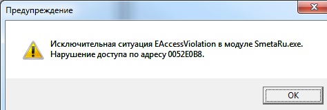

При экспорте объекта ошибка:
Ошибка при экспорте объекта
"смета"
объект пропущен
database file appears corrupt (E:\STROYSOFT\9.1\SERVER\BASE\DATASD.SSD)
wrong page type
page 1771362 is of wrong type (expected 4, found 8)
Error while parsing procedure L_EXP_A_LZ_CENLVL's BLR
При нажатии на объект такая ошибка появляется:
Экспортировать объекты другого способа нет? :(
