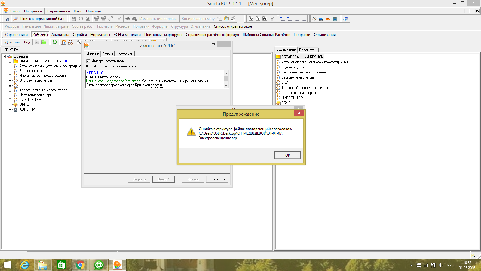

Требуется помошь!
при импорте из Гранд сметы в Смета ру в формате АРПС выскакивает ошибка:"ошибка в структуре файла, повторяющийся заголовок" и смета импортируется не полностью либо вообще превращается в четыре строки из 300. Что делать?

Сообщение Garin Вт Май 31, 2016 16:24
Ситуация связана с экспортом АРПС Гранд-сметы. С кодом 1#1## выгружаются текстовые строки, которые обычно используются как элементы структуры локальной сметы. Код не соответствует описанию формата АРПС 1.10.
Как решать: Открыть экспортный файл *.arp с помощью Word (Кириллица DOS) и искать строки с кодом 1#1##.
Дальше 2 варианта:
А)Считаем, что строки комментарии используются в качестве подразделов - заменяем 1#1## на 10#1##. При импорте Smeta.RU сделает строки подразделами.
Б) Строки комментарии и подразделы не нужны - удаляем строки с кодом 1#1##.

Сообщение ROMIROS77 Ср Июн 01, 2016 10:07
Благодарю. все импортировалось
