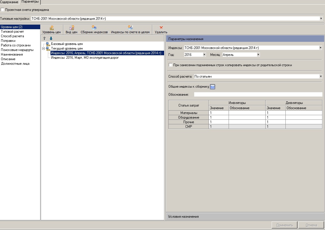

В смете используется ценник на эксплуатацию дорог МО и ценник ТЕР-27 . Соответственно необходимо подключить два вида индексов: к эксплуатации - свой, к ТЕР Московской области - свой. Подключение к индексам в параметрах происходит, но смете они одновременно не могут применяться и выгрузиться тоже не могут. Или это я туплю и не понимаю, где подвох? Помогите разобраться.

Ваши параметры должны выглядеть так:
Порядок индексов не принципиален.

Сообщение ceyler Чт Май 19, 2016 10:31
спасибо большое.
Скажите, имеет ли значение, что в окошке Типовые настройки указан ТЕР Московской области?

Сообщение Prohodimec Чт Май 19, 2016 12:05
Дополнительно можно воспользоваться условиями назначения (серая полоска внизу окна параметров индексов). Там есть возможность указать назначения индексов на конкретный сборник.

Сообщение kons_bak1 Чт Май 19, 2016 12:47
Нет, не имеет значения название типовых настроек.
В данном случае условия назначения не требуются, так как программа автоматически определит по шифру на какие индексы на какие сборники назначаются.

Сообщение Браги Пт Май 20, 2016 13:59
И не забудьте про галочку "совместное применение показателей пересчета" в текущем уровне цен.

Сообщение Semenov Пт Май 20, 2016 15:15
Браги писал(а):...не забудьте про галочку "совместное применение показателей пересчета"...
Эта галка имеет влияние только на совместное применение индексов и видов цен, и ставится для совместного применения индексов с видами цен, содержащими зональные цены в базовом уровне. В данном случае важен порядок индексов в параметрах уровня цен (применится индекс из первого по порядку сборника, в котором есть искомый шифр).
