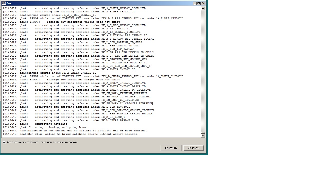

Пробовал запустить ремонт базы, ошибка
фрагмент лога ремонта БД

Файл с инструкцией по исправлению находится по ссылке.
После исправления выполните ремонт БД и установите патч
Re: При обновлении патча 8.0.0.31
Сообщение raduga725 Чт Май 14, 2015 15:05
Большое спасибо! Всё заработало.
