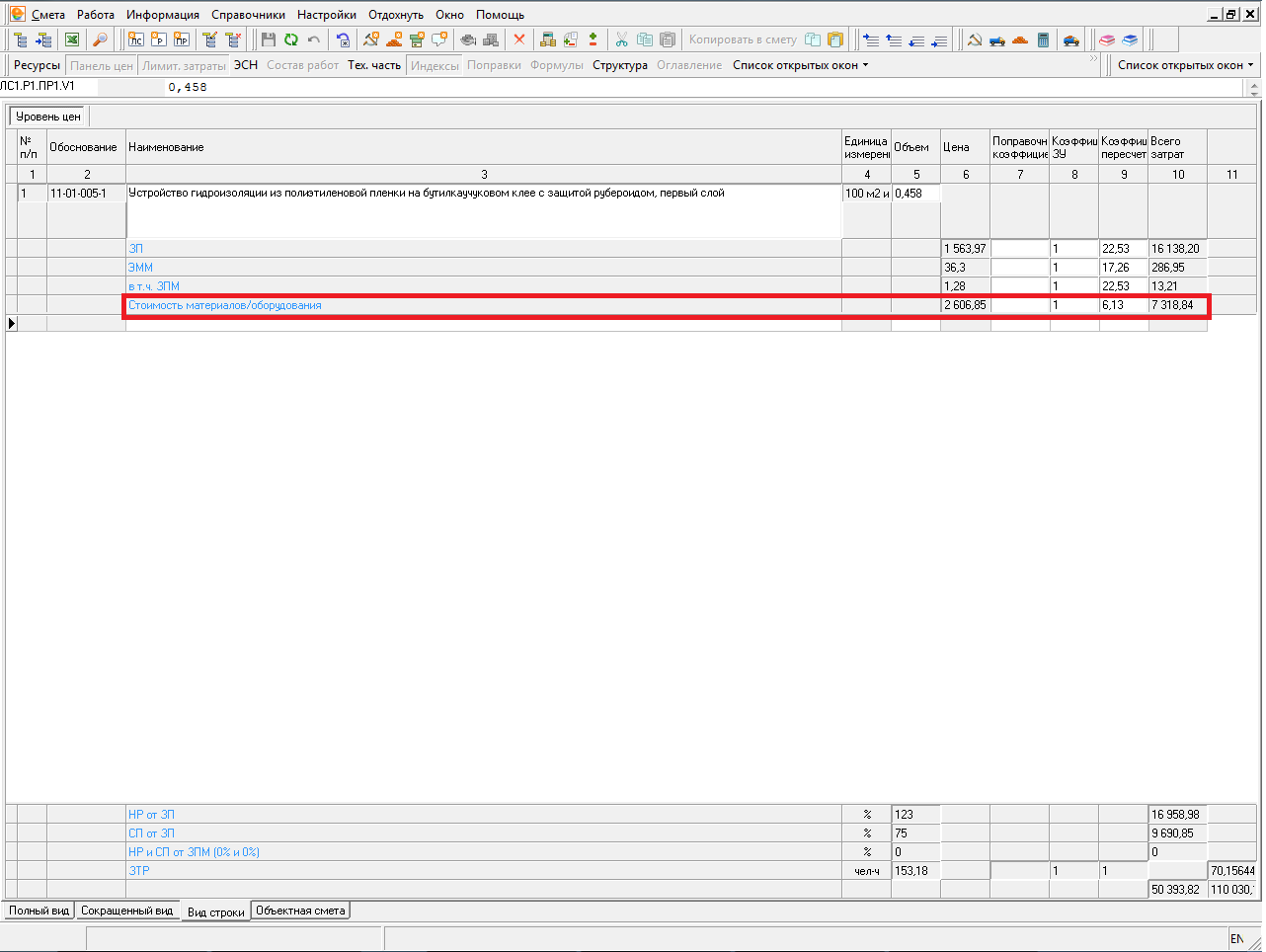

Помогите, пожалуйста, разобраться начинающему юзеру Смета.ру.
Версия программы 8.0.0.30, база ТСНБ МО, индексы за январь 2015г.
В скринах приложила сложившуюся ситуацию. Во вкладке "сметные ресурсы" выдаются все сметные (нормативные) материалы со столбцами - базовой ценой, текущей ценой и текущей стоимостью. Если сложить все материалы по текущей стоимости, то сумма получается 15989,67, а в сметной строке (в теле сметы) в столбце материалы стоит 7318,84. (выделила красным)

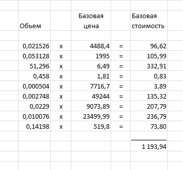

Такая же ситуация из базовыми ценами. При перемножении объема на базовую цену и сложении всех чисел, сумма не сходится с той, что указана во вкладке "Вид строки" - "Стоимость материалов/оборудования". В частности, при ручном расчете 1193,94, а во вкладке 2606,85.
Ну и далее, как я понимаю, текущая цена формируется на основании базовой, умноженной на индекс пересчета. Выделила зеленым. Т.е. я понимаю так расчет: (объем 0,021526) х (базовая цена 4488,4) х ( индекс пересчета 6,13) = ( текущая стоимость 592,26).
Но в программе по-другому. Подскажите, пожалуйста, что я делаю не так?

В ресурсной части стоимости материалов приведены справочно, со своими собственными индексами на материалы. Ориентируйтесь на стоимости, приведенные в сметной таблице.

Во вкладке сметные ресурсы все стоимости материалов указаны на базовый расход, без учета вашего объема.
Так что в смете расчет верный.

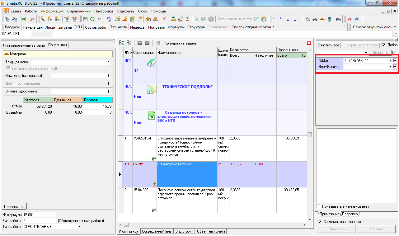

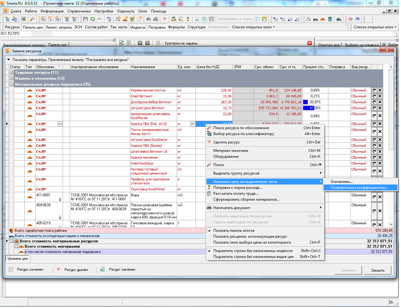

Сообщение rut_ashatan Вт Июн 09, 2015 16:44
Доброго всем дня.
Снова возник вопрос насчет ресурсов.
Ситуация - в смету добавляю подчиненными строками проектные ресурсы, исключая базовые. Вношу единичную стоимость на материал через функцию замены ресурсов (см.скрин), но так же есть необходимость указывать в смете дополнительные коэффициенты на стоимость (требование заказчика), обычно делала это через панель поправок (см.скрин).
Так вот вопрос, есть ли возможность внесения поправки на стоимость материала через функцию "Замена ресурсов"? Чтобы не пробегаться по всей километровой смете добавляя необходимые коэффициенты через панель поправок, ибо они разные.
Поправка на расход в "замене ресурсов" имеется, и даже прописывается в панели поправок, и, соответственно, выводится в ексель, а вот на стоимость можно внести поправку, но она не отображается ни в панели поправок, ни при выгрузке в ексель.
Есть ли другие возможности быстрого внесения поправок на материалы?
З.Ы. я в курсе, что внесение таких поправок на материал методологически не верно.

Сообщение Voyager`tm Ср Июн 10, 2015 9:30
rut_ashatan писал(а): есть ли возможность внесения поправки на стоимость материала через функцию "Замена ресурсов"?
Нет. Под поправочным коэффициентом в замене ресурсов понимается именно применение его сразу к стоимости. Например, была стоимость 10, ввели поправку "+1", стоимость сразу стала 11, а затем распространилась на все подобные ресурсы в смете
В замене ресурсов еще есть графа "Поправка", но она относится к поправке на норму расхода ресурса.
