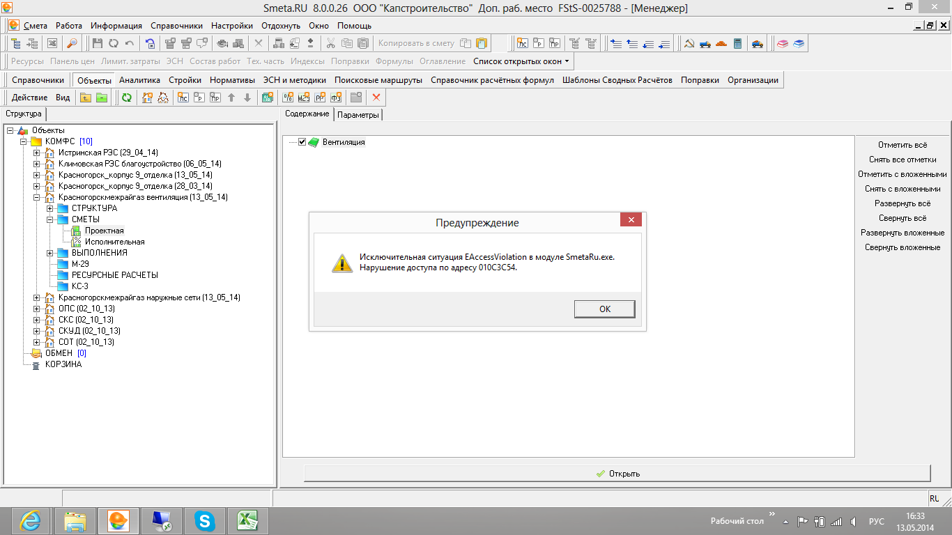

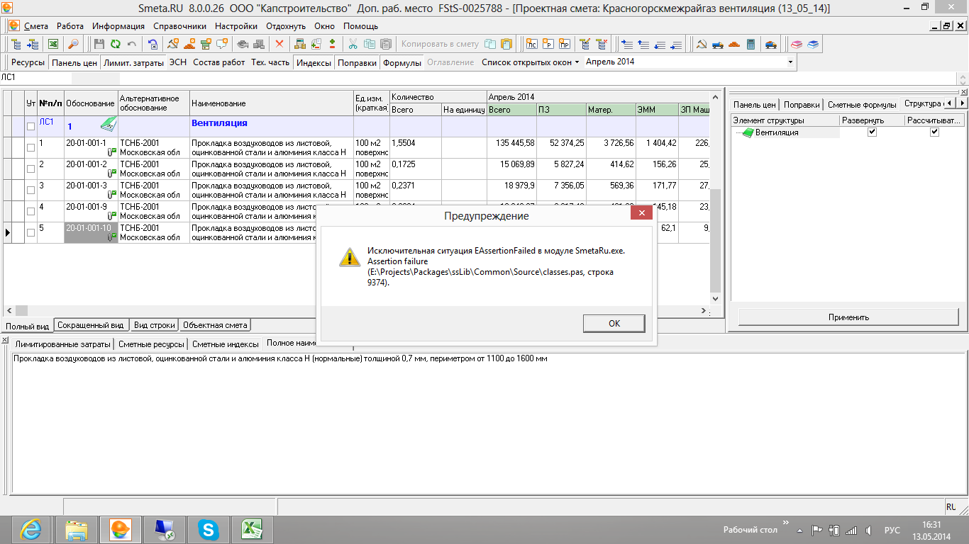

Добрый день. Выскакивают ошибки при работе с программой.
Версия Smeta.ru 8.0.0.26, ключ usb, Windows 8.
Что делать?
Ошибка 2
Ошибка 1

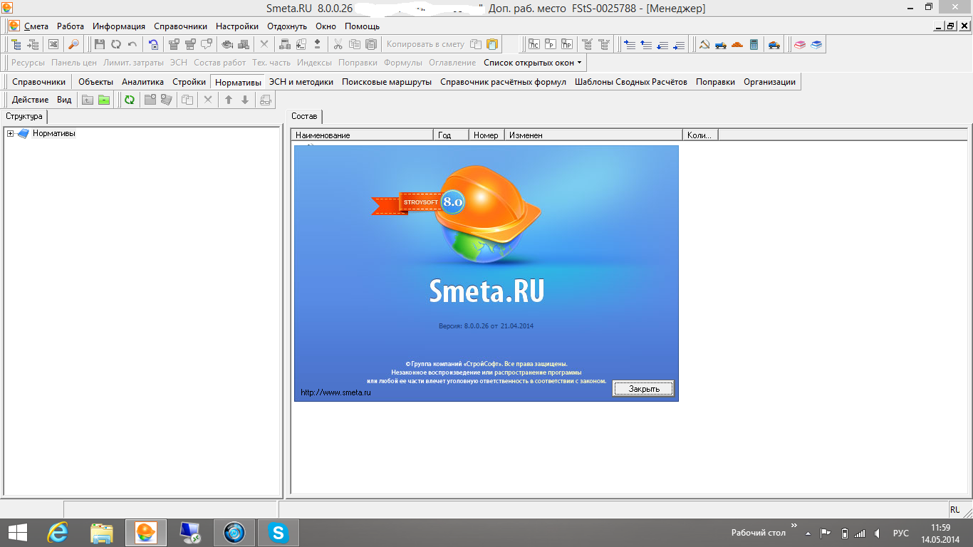

1. Сделайте скриншот окна с версией и датой релиза программы (Главное меню -> Помощь -> О программе...)

Ошибка возникает во время работы при копировании расценок из нормативов в смету.
Версия программы

Проблема появляется, если при составлении сметы сделать следующие действия:
1. Войти в сборник расценок из сметы нажав на ... у обоснования.
2. Включить оглавление
3. Найти нужную расценку
4. Скопировать ее через Ctrl-C
5. Вставить в смету Ctrl-V
Через 1-2 раза после такого копирования выскакивает ошибка

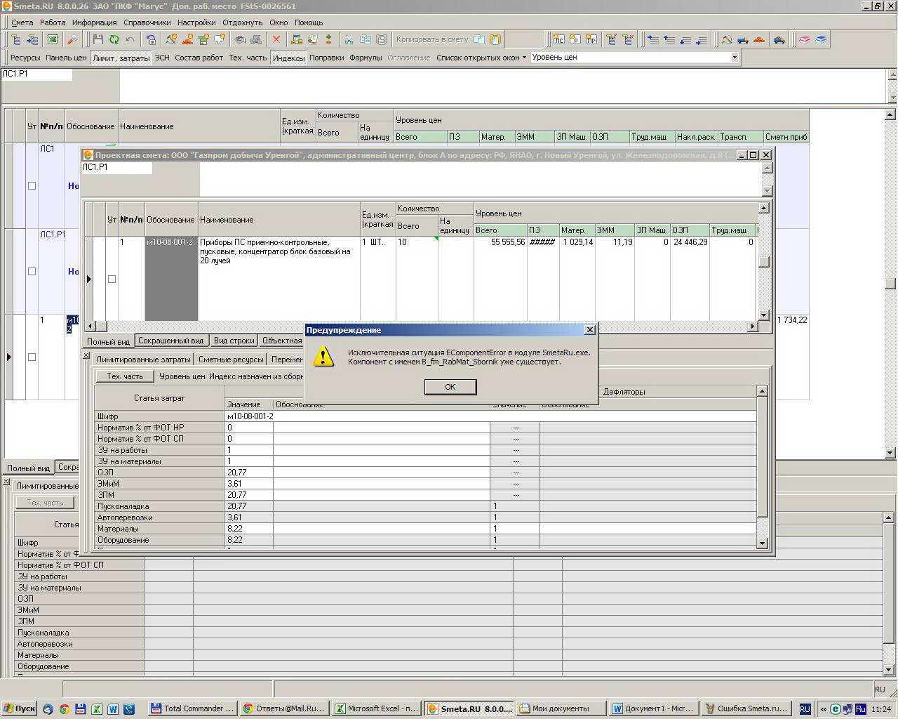

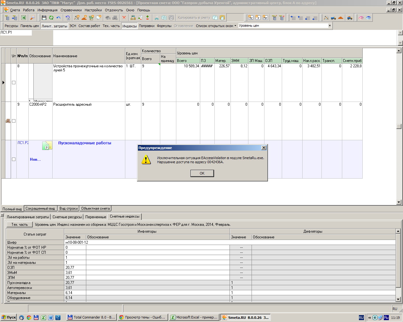

Присоединяюсь к вопросу. Проблема полностью аналогична. Специалист из сопровождающей организации поставил патч 8.0.0.26 заново, не помогло. После этого делали ремонт базы - 2 попытки, обе неудачные, хотя при проверке БД ошибок не находит. Собираюсь ставить win7 и переустанавливать программу, но хотелось бы знать - в чем может быть дело, чтобы не нарваться на ту же проблему при установке. Скрины ошибок прилагаются.

Кстати, перезапуская smeta.ru, я пытался выяснить причину сбоя. Оказалось, что при выделении нужной строки с номером позиции и нажатии Ctrl-C (!!НО при этом оставляя это поле с номером расценки выделенным) и закрывая окно для перехода в смету, вылетает ошибка! Если после Ctrl-C нажать на любую область в окне, то ошибка не появляется!
mozgulina, проверьте, если это Вас не затруднит конечно, мою теорию пожалуйста. Если это так, то можно уже конкретней с службой поддержки общаться.

Сообщение Semenov Чт Май 29, 2014 8:50
Спасибо за помощь, ошибку обнаружили...
Патч с исправлением на 8 версию может выйти ориентировочно к первым числам июля.
До выхода патча, чтобы ошибка не проявлялась, могу посоветовать следующее: после копирования текста (обоснования) в ячейке, перед закрытием сборника (или любого другого окна программы, где есть табличные данные), необходимо выйти из режима редактирования ячейки, нажав [Esc] или кликнув мышкой в другую ячейку.
Приносим извинения за доставленные неудобства.
