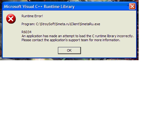

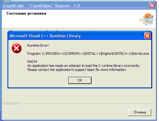

Здравствуйте. Возникла проблема при установке версии 7.0.0.1. До этого была установлена 5.1.0.24. Сначала пытались поднять с помощью инсталлятора("Исправить"). В процессе установки появилась ошибка 1 (см. прикрепление). После нажатия "Ок" появилась ошибка 2 (см. прикрепление). Установка прервалась. Потом решили удалить 5 версию, удалили успешно (через инсталлятор "Удалить"), попытались поставить 7 версию, ошибки и их последовательность аналогичны. Возвращаем 5 версию, все работает, но 7-я устанавливаться по прежнему не хочет. ОС Windows XP.
Что еще предпринять, чтобы установить 7-ю версию?

Из скриншота причина ошибки непонятна. Пришлите, пожалуйста, лог инсталляции. Он находится по пути c:\Windows\Temp\~~TmpLog\Inst_7.0.log.

причины такого поведения по-прежнему непонятны, но следствие - несогласованность путей предыдущей и новой установки. Попробуйте для теста поставить версию не на диск Е:, а на диск C:
базу потом можно будет вручную перенести на диск E: (либо снова деинсталлировать программу и после этого поставить уже на диск E:)
перед этим сделайте еще одно действие
зайдите в редактор реестра (regedit.exe) и отредактируйте по пути HKEY_LOCAL_MACHINE\SOFTWARE\StroySoft\SharedInfo\ значение параметра SearchUseCount. У вас оно сейчас равно 2, поставьте 1.
Re: Ошибка при установке версии 7
Сообщение kondrakov Вт Мар 22, 2011 18:02
удалить все и почистить для начала, потом от имени администратора ставить с нуля 7ку и импортировать туда базу какая существует у вас.

Сообщение Voyager`tm Пн Июл 04, 2011 15:21
Добавлю, что скриншот №1 говорит обычно о поврежденном образе инсталляции. Такое случается, если плохо прошла запись на DVD-диск или изредка при пересылке по мылу зазипованных архивов.
Сообщение Semenov Пн Июл 04, 2011 16:14
Voyager`tm писал(а):скриншот №1 говорит обычно о поврежденном образе инсталляции
В этом случае ошибка №1 была бы стабильной и решалась бы только(!) заменой образа инсталлятора или "игрой с галкками"
